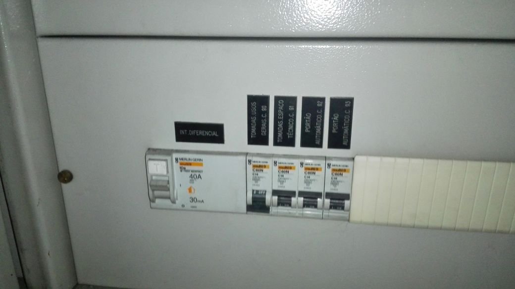

Olá!plpepapf Escreveu: 14 jan 2019, 21:33Olá pemifer,pemifer Escreveu: 08 jan 2019, 15:55 Ainda à dias paguei a minha energia ao condomínio.
O preço combinado foi de 0,13€/kWh. Paguei 24.83€.
Estive a ver e durante o mês de Dezembro fiz 992km.
24.83/992 = 0.02503€ por quilómetro.
2.5€ por 100km
Por acaso o teu condomínio acrescentou algum texto específico relativo ao carregamento de VE’s no regulamento de condomínio?
Perguntaram-me, mas no meu não foi feito nada à medida...
Que eu saiba não. Aliás penso que a lei nem fala nisso.
Como podem ver abaixo só existe um disjuntor para "tomadas de usos gerais" à qual a minha tomada está ligada.
Qualquer condómino que queira carregar terá de pagar a adição de outro disjuntor.
O próximo ainda só pagará o disjuntor próprio, uma vez que o disjuntor diferencial diz 40A.
O seguinte terá de pagar o aumento do disjuntor diferencial.
Quando houver mais carros a potencia terá de ser aumentada.
