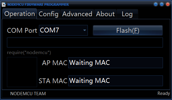

Peço desculpa mas nao percebi como flashar o bin.
Tentei por aqui:
Mas acho que nao deu.

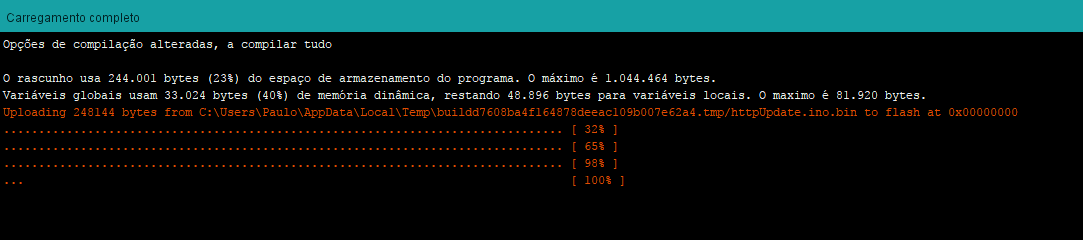

Instalei o ESP8266 no Arduino IDE, vou aos exemplos e o mais parecido com WebUpdate é HTTPWebUpdate. faço a compilaçao e envio para o NodeMCu com sucesso:
Mas depois nao consigo ligar a ele via WiFi, é via WiFi que meto o ficheiro do GIT certo?

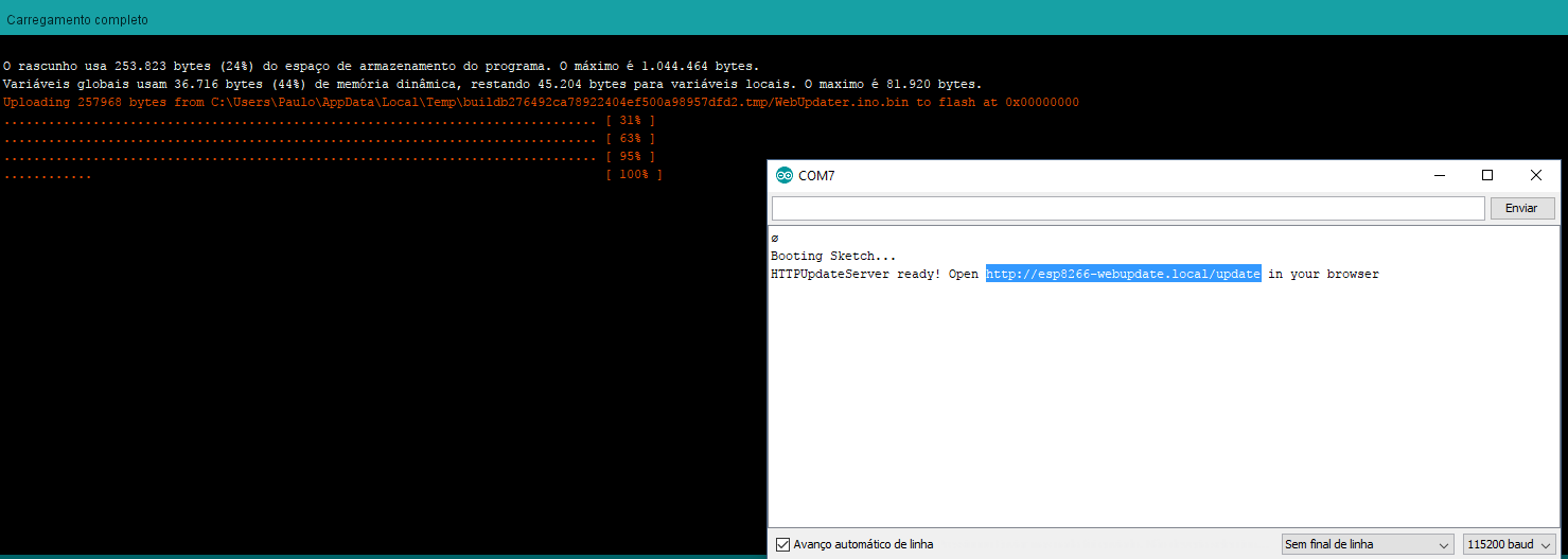

Não tens este exemplo?
https://github.com/esp8266/Arduino/blob ... pdater.ino
Não te esqueças de colocar os dados do teu ssid no sketch para ele se poder ligar a tua rede de casa

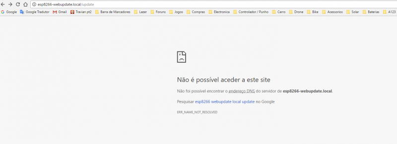

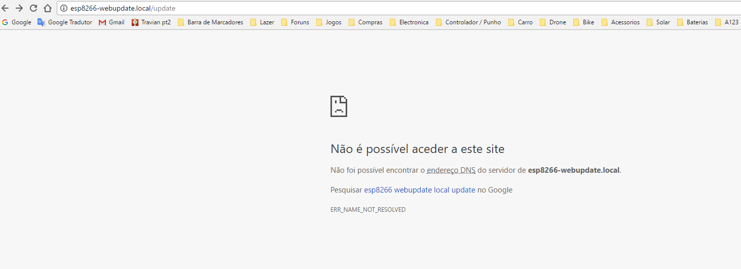

Ok, afinal ja consegui mais qualquer coisa:
Mas depois nao consigo abrir:

Afinal ja deu, em vez de meter "http://esp8266-webupdate.local/update" tive de meter "http://192.168.1.100/update".
Agora ja instalei o .bin do nodeMCU.

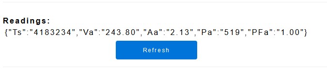

- Se tiveres o PZEM montado podes tentar ver as medidas de energia no topo:

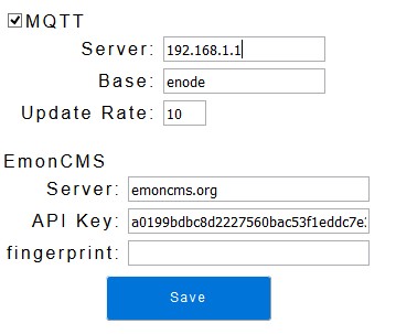

- Voltas ao medidor e configura o emoncms da seguinte forma (com a tua API key):
Se tiveres um servidor MQTT podes também configurar senão desativa.
