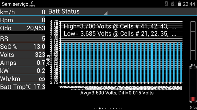

Ontem finalmente consegui testar o carregamento via tomadas Menekes (Mobi-e)... Para a próxuma não esquecer da mantinha térmica! :D
:arrow: Início do carregamento
Iniciar carregamento

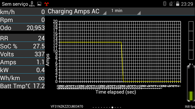

:idea: 10 minutos depois chegou o maldito "loop"
:arrow: Loop da morte em acção entrou em acção aos 27.5% SOC
Loop da morte
Loop da morte

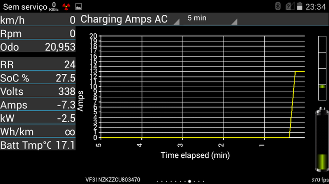

:arrow: Novo carregamento
Novo teste de carregamento após parar o anterior. Bypass "loop da morte"
