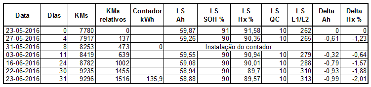

Então hoje faz exactamente um mês que o Leaf chegou a terras Lusas.
Peguei no Excel e recolhi todos registos que fui fazendo e as capturas do LS, do que resultou este quadro
Confesso que a perda de 1Ah em 1 mês me está a preocupar :?

Daqui a 60 meses estás com 0 Ah :whistle:
Agora a sério, já passei por esse stresse no início. Não te preocupes, o que o carro dá é uma estimativa da capacidade, e se agora está a sobrestimar a perda de capacidade depois vai compensar. Há outros fatores que podem contribuir, como a temperatura, uma menor capacidade do que o indicado ao início, etc. Daqui a uns meses estabiliza. A não ser que esteja sempre com 7 barras de temperatura, o que não será o caso.

mjr Escreveu:A não ser que esteja sempre com 7 barras de temperatura, o que não será o caso.
Não está mas nestes dias vejo-me à rasca para lhe tirar a 6ª barra... A descansar na rua e às 23h ainda tinha 27,6-28,5º :shock:
Os meus vizinhos já gozam comigo. Comprei o único carro que gosta mais de dormir na rua que na garagem :mrgreen: :mrgreen: :mrgreen:
