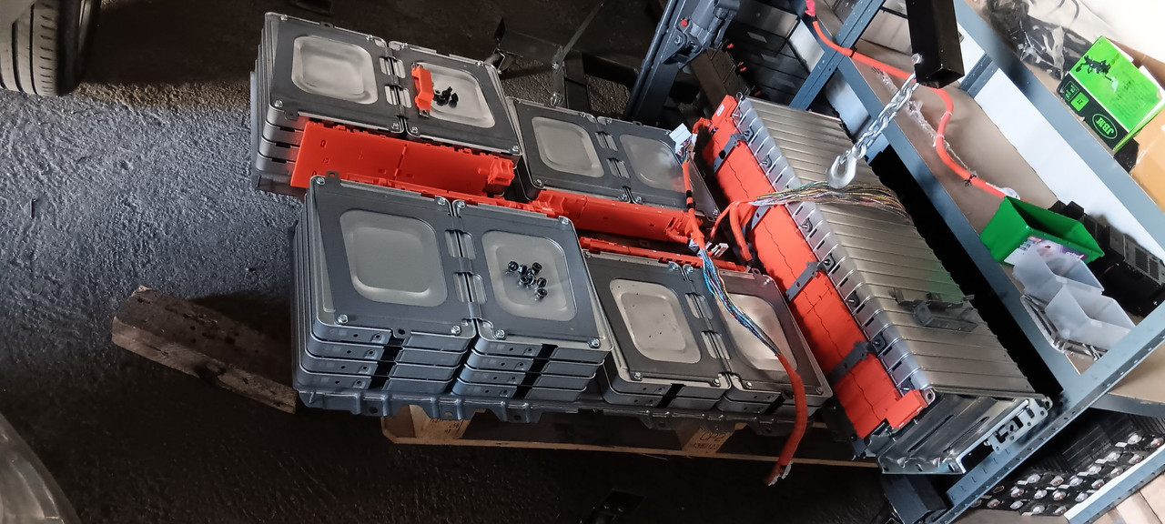

Então aqui fica o inicio do projeto.
Bateria desmanchada.
Bateria montada a 48V no banco de ensaio
Geralmente vejo os testes de tomada feitos na carga, mas ele faz na descarga.
Bateria carregada até o BMS cortar a 100%, e depois descarga até o BMS desligar e ficamos radiantes com o resultado, pois ele ligou-me todo contente.
