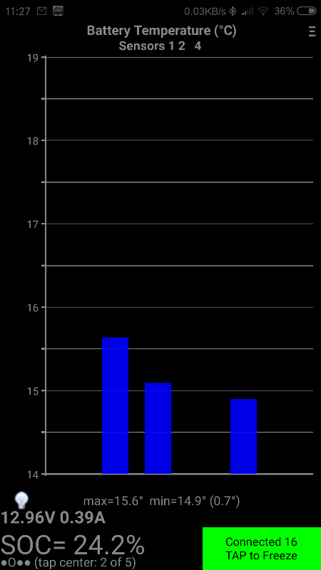

É normal só ter 3 valores dos sensores?

Jfsmoreira Escreveu: 07 abr 2019, 15:40 É normal só ter 3 valores dos sensores?
Deve ser.... é o que aparece no meu (Leaf 40kWh). Não te esqueças que o Leaf Spy serve para todos os modelos do Leaf. Alguns podem ter informação no sensor 3. Alguém que confirme isto porque eu só estou a dar um bitaite.
