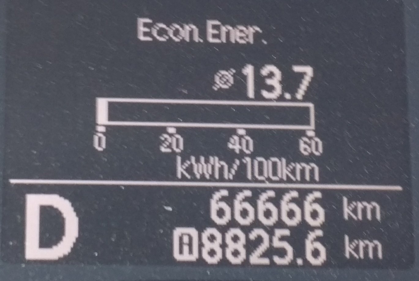

66666kms...
E já com 11 barras... :roll:

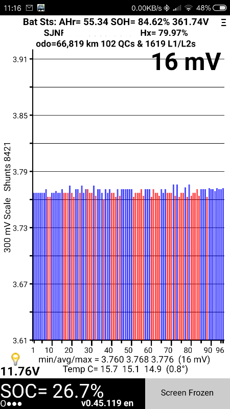

LeafSpy
Nunca fiz Carregamentos Rápido e comprei-o com 99 QCs... agora aparece 102QCs. Porque razão o LEaf Spy conta mais 3?

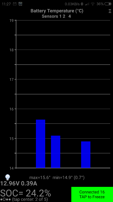

É normal só ter 3 valores dos sensores?

Jfsmoreira Escreveu: 07 abr 2019, 15:39 Nunca fiz Carregamentos Rápido e comprei-o com 99 QCs... agora aparece 102QCs. Porque razão o LEaf Spy conta mais 3?
Podes ter sido tu a testar a ChaDeMo algumas vezes com carregamentos de segundos, alguns "retries" do PCR que usaste... se alguma vez o tentaste. Ou já o entregaste à Nissan para a revisão e te devolveram o carro carregado ou perto dos 100%? Poder ter sido por aí também.
Jfsmoreira Escreveu: 07 abr 2019, 15:40 É normal só ter 3 valores dos sensores?
Deve ser.... é o que aparece no meu (Leaf 40kWh). Não te esqueças que o Leaf Spy serve para todos os modelos do Leaf. Alguns podem ter informação no sensor 3. Alguém que confirme isto porque eu só estou a dar um bitaite.

Nunca usei o chadmo nem levei o carro á nissan...
Apenas fiz alguns carregamentos nos PCN se bem que a maioria é feita em casa
