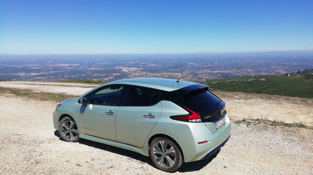

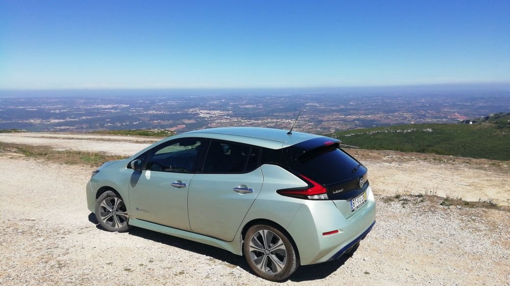

Pensei já é tarde, vamos até Montejunto, já o fiz varias vezes, mas desde que ele tem só as 8 barras, ainda não tinha lá ido.
Esqueci de tirar foto, mas à saída tinha 102Km.
Cheguei ao Lá a cima tinha feito 39.4Km e tinha uma autonomia de 25Km :lol: Que medo :lol:
