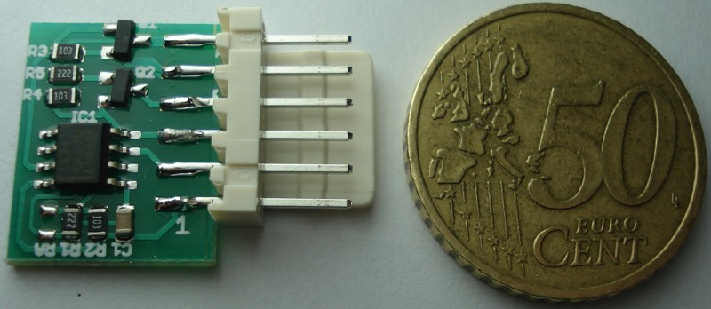

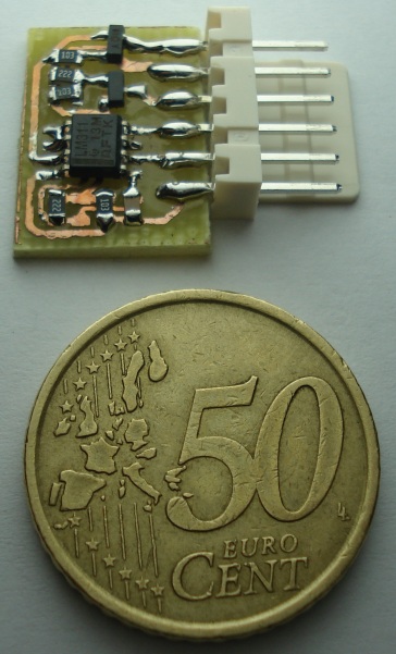

Fica aqui um exemplo de uma projeto aberto que já fiz para a comunidade das motos: https://www.novaenergia.net/forum/viewt ... 40#p211259
Protótipo 100% feito em casa:
Unidades para distribuir à comunidade:

Muito fixe RJSC! Dava jeito fazer uma placa com o circuito do piloto, a minha fiz à mão para testar o conceito. tenho aqui uma foto já dentro da caixa para ti, mas não tem muito detalhe:
No topo está o medidor de energia, e do lado direito está um conjunto de 3 PCB's empilhadas, a de baixo que quase não se vê foi feita por mim e tem o cct do piloto, alimentação e pinos para o botao e led. A do meio que também mal se vê é o ESP8266. A de cima é um shield com um relé que depois aciona o contactor.
