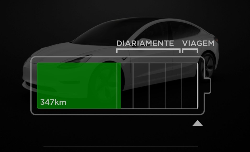

Passada a barreira dos 21000km e algumas actualizações de software estou a notar um comportamento "estranho"
Quando o carro era novo se carregasse até 100% mostrava cerca de 400km na autonomia.
Passado algum tempo houve uma actualização de software e passou a marcar à volta de 380km e assim ficou muito tempo.
Há uns 2 meses que não carrego até 100% e nos últimos tempos ao deslizar o cursor de fim-de-carregamento até aos 100% anda à volta dos 350km.
Há 3 hipóteses:
1. BMS está descalibrada por não carregar a 100% há algum tempo
2. Tenho realmente degradação acima do normal na bateria
3. Houve alguma actualização de software que baixou a autonomia prevista
Alguém com Model 3 SR+ pode partilhar o valor de autonomia quando desliza a barra até aos 100% ?

O meu SR+ com 11k km nunca o carreguei a 100%, talvez tenha carregado 5 vezes a 90% e as restantes a 80%.
Nunca tinha reparado nessa estimativa, e quando da de estimativa no quadro de consumo do últimos 50km?
De momento estou ausente mas deixo o screenshot da app.

No quadro de consumos a estimativa depende de como se conduz, só serve para tirar conclusões sobre o condutor, não sobre o carro
É da estimativa da App que estou a falar, quando marcava 400 ou 380km e carregava a 100% o carro mostrava mesmo esse valor.
Acho estranho só andar pelos 350km mas temos hábitos de carga parecidos.
Quando puder vou carregar a 100% para verificar.
