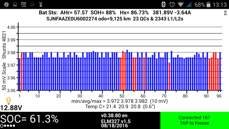

O meu Leaf anda-se a portal muito mal, os Ah´s não param de descer, sei que tem sido o pior verão da vida dele, mas acho que algo não está bem!
17/03/2016; 63458km; 59.612AHr; 91%SOH; 91.06Hx;
24/04/2016; 66291km; 58.670AHr; 89%SOH; 89.11Hx;
25/06/2016; 71229km; 58.134AHr; 88%SOH; 87.95Hx;
15/07/2016; 72733km; 57.580AHr; 88%SOH; ----------;
18/07/2016; 73003km; 57.550AHr; 87%SOH; 86.67Hx;
29/07/2016; 73857km; 56.750AHr; 86%SOH; 84.95Hx;

mrr Escreveu:O meu Leaf anda-se a portal muito mal, os Ah´s não param de descer, sei que tem sido o pior verão da vida dele, mas acho que algo não está bem!
Estranhamente no meu caso em mês e meio(só agora tenho obd) tem aumentado ligeiramente. O meu tem é apenas 40000kms e está com 60ah a 92% mas ja esteve a 59 kk coisa a 89%...... penso que dificilmente chego aos 70000 com 89%

Obviamente que ele não perdeu 5% de SOH em 4 meses, ou antes estava a sobrestimar ou agora está a subestimar. Lembro--me bem do meu, que no primeiro ano andou sempre pelos 100% (carregava 281 gids), mas os testes da tomada diziam outra coisa. Depois no segundo Verão teve uma queda brutal, imprópria para cardíacos. A capacidade real é difícil de estimar especialmente quando não se faz cargas e descargas de 100% a 0%.

Espero bem que seja mesmo um mau calculo de capacidade, é que ultimamente até tenho medo de ligar o LS...

Um teste da tomada esclarece isso.

O meu parou de descer aos 58,60...agora está a subir....e a temperatura a descer....

Neste momento os Ah´s até subiram está em 57.57, mas já o vi em 56.75.
A primeira barra cai com 85% de SOH correto? (15% primeira barra e 7,5 as restantes) Já faltou pouco para desaparecer a primeira, gostava de chegar aos 100.000km com ela, mas não vou conseguir.
Update:
18/08/2016; 75225km; 57.570AHr; 88%SOH; 86.73Hx
