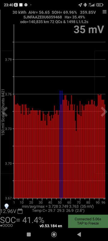

Hoje desloquei-me ao médico e fui acompanhar o comportamento do carro durante a viagem com o Leaf Spy lite. A descarga das células é homogenia não vi mais de 200mv de diferente entre a célula com menor voltagem da com maior. Parece-me que o problema não será um problema de alguma célula danificada. Durante a viagem de 130km não houve oscilações de percentagem, o carro teve uma comportamento normal. Na segunda-feira o carro fez 3 carregamentos rápidos e a minha mulher diz que desde ai o comportamento do carro mudou. Ainda assim e aproveitando, hoje fiz com que a tartaruga aparece-se. Aos 17% de SOC no carro o leaf Spy mostrava 37%.

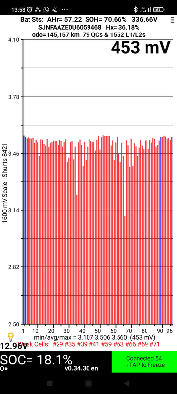

A tartaruga apareceu aqui:
Aqui fui eu a insistir na descarga com aquecimento ligado, o carro já não andava. Aparece as weak cells:
