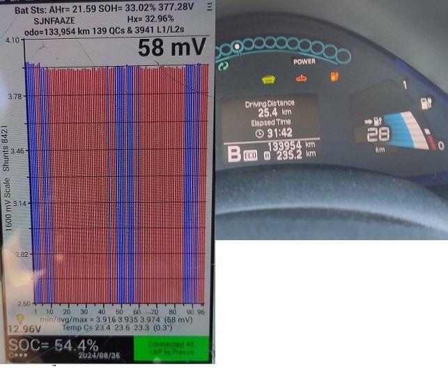

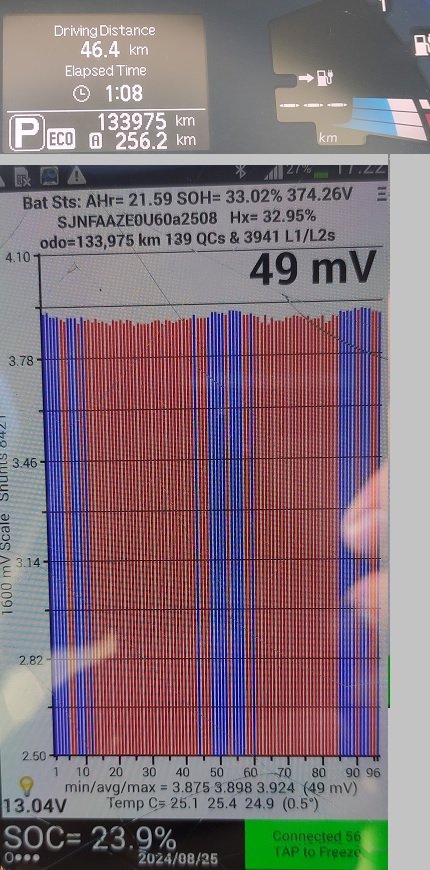

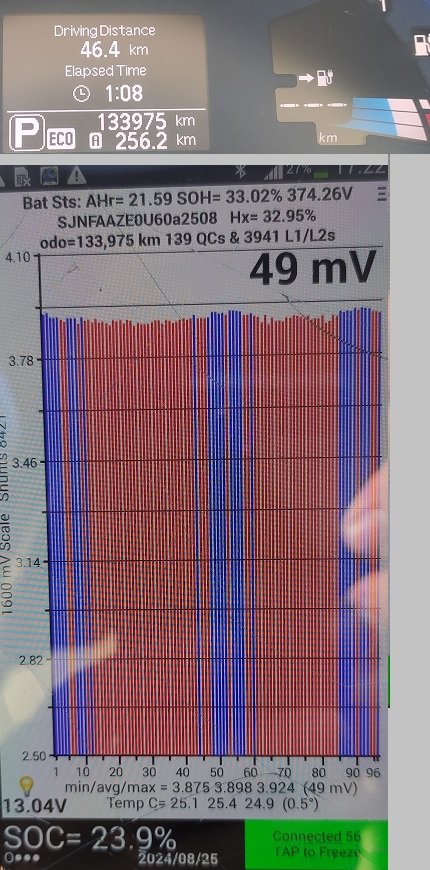

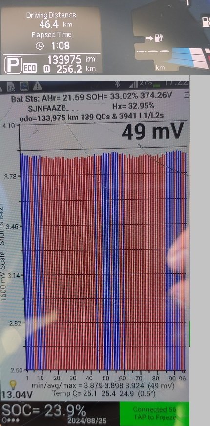

Entretanto ficou à carga, para aproveitar o fotovoltaico... pronto para o teste de autonomia, siga com 51 kms de autonomia, em modo B e eco ligado... e desligado o alarme da bateria fraca (que entretanto descobri onde se desligava). Foi trajeto de nacional com um pouco de AE, sempre a acompanhar o transito. A quase a meio:
Acabei o teste ainda longe do pretendido mas o meu SOC estava a dar avisos de fome :lol:
Terminou assim:
Antes disto, já tinha dado alerta de "---" com quase 28% e as baterias entre 3.868v e os 3.912v (carro encostado para conseguir registar),com 43 kms percorridos.
Fui agora dar mais uma pequena volta, testar os faróis e apesar de "puxar" nas subidas, o carro respondeu e o não vejo grande diferença de voltagem entre as células. Sobre os faróis, estes médios em led são o dia da noite... já os máximo "amarelos", mais valem ir desligados. Tenho que mudar para umas "brancas".
Conclusão sobre o teste: acho que o BMS precisa de um reset! Tem muito buffer para dar alerta de "bateria muito fraca". Também estou numa zona plana, em que a maior subida é a nortada (do vento).

renateves Escreveu: 25 ago 2024, 22:13Antes disto, já tinha dado alerta de "---" com quase 28% e as baterias entre 3.868v e os 3.912v (carro encostado para conseguir registar),com 43 kms percorridos.
Nessa tensão e depois de fazer 43km "I stand corrected" e esse carro faz muito mais que os 30km que vaticinei :lol:
Como te disse tem de ser em andamento. Para dar alarme de bateria fraca tens de ter uma célula nos (estou a adivinhar) 3,1-3,2V. A 3,8V estarias nuns saudáveis 70-80% SOC (numa bateria "normal"). Assim que paras a tensão volta a disparar para cima.
Curiosamente o LS não identifica nenhuma célula má, e claramente teria de o fazer... :think:
Mensagens: 4018
Re: Diário de bordo - 2Rs
Tens levar o carro até célula mais baixa atingir os 2.8/3.2 em andamento. Se tiveres receio de ficar parado no meio da estrada, liga o A/C no quente parado até aparecer a tartaruga. A única diferença é que não ficas com noção de quantos km consegues fazer.
Não ligues ao SOC do Leafspy. Eu tenho um relato no meu DB senão estou em erro ainda fiz 20km depois do Leafsapy apresentar 0% quando o carro começou a estimar mal autonomia devido a degradação.
Guia-te pela tensão das células em andamento como Bruno escreveu.
Mas continuo achar impressionante as células estarem todas certinhas.

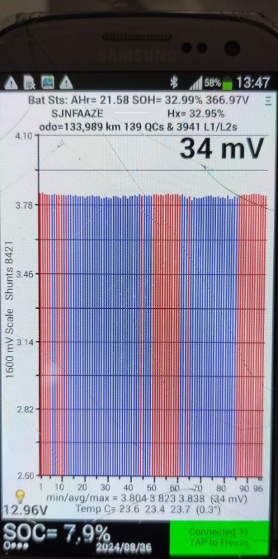

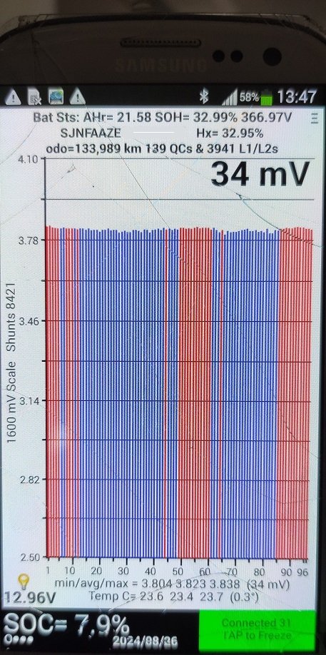

Foi que fiz agora a "correr"... AC ligado e dar ao acelerador pelas poucas subidas que aqui tenho. Resultado: 8% SOC e nada de tartaruga!! As células acabam neste estado:
Nem sei o que dizer mais... mas isto está com muito buffer!
Dos logs,retirei os com menos voltagem mínima:
Código: Selecionar todos
Date/Time		Gids	SOC	AHr	PVolts	PAmps	MaxmV	MinmV	Avg mV	CPDiff
26/08/2024 13:35	18	135553	215754	347.81	89.068	3671	3562	3623	109
26/08/2024 13:35	17	133242	215754	347.71	69.627	3669	3562	3622	107
26/08/2024 13:36	17	129947	215754	342.14	116.767	3611	3496	3564	115
26/08/2024 13:40	14	100740	215754	347.71	85.483	3664	3565	3622	99
26/08/2024 13:41	13	89133	215754	339.65	122.755	3597	3462	3538	135
26/08/2024 13:41	13	92094	215754	346.46	99.664	3654	3550	3609	104
26/08/2024 13:42	12	79441	215754	326.98	52.882	3479	3305	3406	174
Mais logo faço o gráfico do pior estado das celulas :think:

renateves Escreveu: 26 ago 2024, 14:28 Foi que fiz agora a "correr"... AC ligado e dar ao acelerador pelas poucas subidas que aqui tenho. Resultado: 8% SOC e nada de tartaruga!! As células acabam neste estado:
É continuar até aparecer a tartaruga. Não ligues ao SOC.
Mensagens: 6703
Se bem me recordo a tartaruga aparecia por estimativa de energia remanescente (o que é que diz o LeafSpy nesse ecrã?) e o parar é que era por tensão mínima das células. Por isso é que algumas pessoas faziam alguns km na tartaruga e outras poucos metros.
Se for assim o mais provável é a tartaruga aparecer com bastante para andar (se o BMS estima um SOH e SOC tão baixos, não pode considerar que lá tem muita energia).
Esse BMS é que precisava de um reset... :mrgreen:
