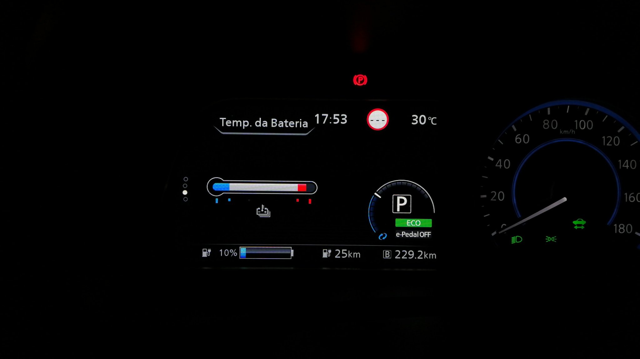

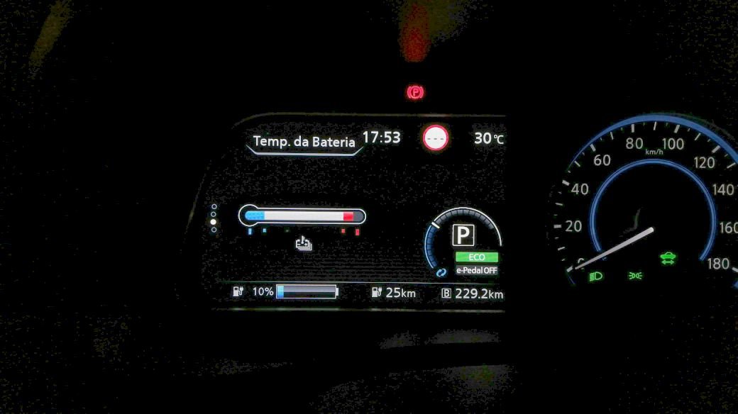

Temp da bateria
Após esta experiência chego a conclusão que o Leaf foi desenhado para o propósito para qual eu o comprei, carro do dia a dia. Voltaria a fazer Porto/Lisboa/Porto mas porque faço essa viagem de longe a longe, a ultima vez foi a 4 anos. A falta de arrefecimento da bateria limita em muito o carro neste tipo de viagem.
j4ck, bom relato
reparaste que o carro já estava a limitar a potência?

FullElectric Escreveu: 06 set 2019, 00:08 j4ck, bom relato
Em nenhuma altura senti limitação na potência, essa foi a ultima foto que tirei, estava a porta da garagem de casa. O aviso amarelo de bateria baixa tinha aparecido a cerca de 500 metros antes de chegar, se era suposto perder potência com esse aviso não cheguei a sentir, talvez por estar a chegar e circular a velocidades <50km\h. Se tiver a referir a barra estar no vermelho, o regresso após a paragem no PCR de Pombal foi feito quase sempre com a temperatura da bateria no vermelho e o carro manteve os 110km\h.

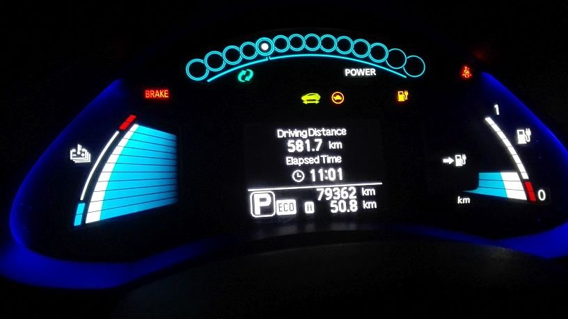

O carro já estava efectivamente a limitar a potência:
Imagem[/url]
Mesmo esta com muita % de bateria estava com a potência máxima limitada.
Tal como estava nas fotos do Pedro.

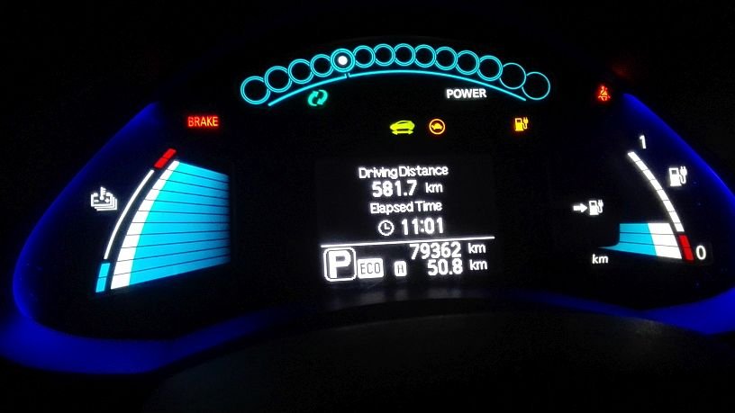

Bem visto!
Fiz um ajuste à claridade da imagem e realmente há tracinhos em falta na aceleração.

pemifer Escreveu: 06 set 2019, 15:00 Bem visto!
E se vires a tua imagem do "velhinho" leaf 24 também tem o mesmo, as "bolinhas" simples em vez de estarem duplas.
