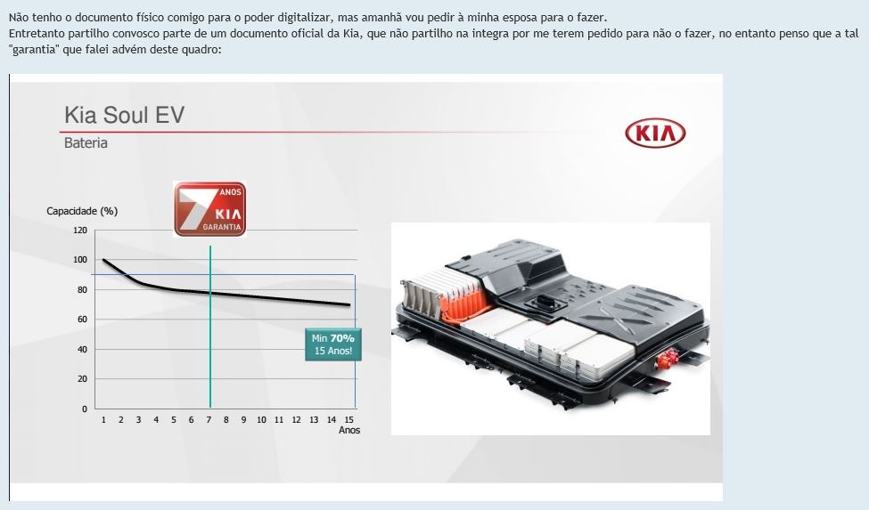

Documento oficial da Kia e a imagem da bateria que usam é do Nissan Leaf :lol:
Esta é a bateria do Kia Soul EV.

VETL Escreveu:lol
Documento oficial da kia com uma foto da bateria do Nissan Leaf...
:lol: :lol: :lol: :lol:
Parece-me que lês muito mal... em que parte leste que este é o documento oficial da Kia???

Entretanto partilho convosco parte de um documento oficial da Kia, que não partilho na integra por me terem pedido para não o fazer, no entanto penso que a tal "garantia" que falei advém deste quadro:
Acho que estás a ser um bocado precipitado. Eu não vi maldade nos comentários deles, a não ser a evidência da bateria com a "documento oficial da Kia" no texto que lhe precede.

Não tenho o documento físico comigo para o poder digitalizar, mas amanhã vou pedir à minha esposa para o fazer.
Fora a questão da bateria ser a do Leaf (epic fail da Kia), a imagem parece mostrar 75% de capacidade ao fim de 7 anos e menos de 70% ao fim de 15 anos. Mas não é obviamente uma garantia mas antes uma estimativa (muito otimista...). Há uma diferença muito grande entre garantia de capacidade e capacidade média esperada. Na capacidade média esperada, aproximadamente metade das baterias estarão pior que o apresentado e a outra metade melhor. Isto numa garantia é inaceitável, pois significa que a marca teria que trocar a bateria em metade dos carros. O número de trocas de bateria que a Nissan está a fazer no mundo (muito menos de 10%, diria que pouco mais que 1%) já é, do meu ponto de vista, inaceitável para os encargos com uma garantia. Não consigo conceber a possibilidade de 99% das baterias durarem mais de 15 anos com menos de 25% de degradação. Não conheço baterias assim no mercado.
Por isso é que considero tão importante que se esclareça isso.

No manual de garantia de 2017, para os EUA, refere 10 anos ou 100.000 km, para 70% da capacidade da bateria.

Na verdade são 160k km (100k milhas), ou 16k km por ano para 70% da capacidade original.Para quem anda pouco é uma excelente garantia. Para quem faz mais de 20k km por ano é igual à da Nissan, que também é muito boa. Estamos a falar de uma garantia, é expectável que a grande maioria das baterias não precisem de troca logo com melhores performances que o garantido.
