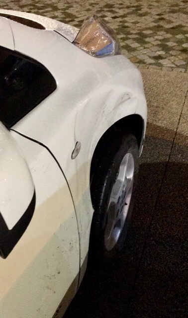

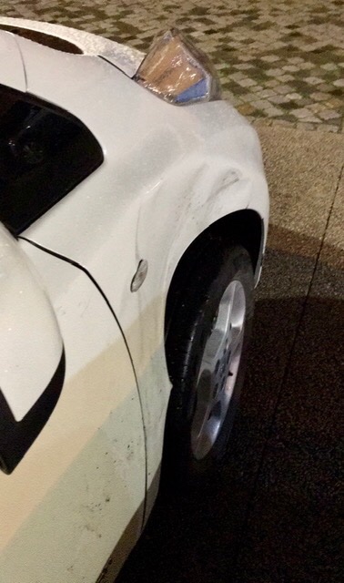

Tudo a correr bem com o SR, carregar e andar….até um chouriço não respeitar as regras de trânsito e condições da estrada :oops:

Eish, que azar. Mas ainda dá para circular assim?

Circula, mas a direção está toda desalinhada, além do volante não ficar a direito, tenho de constantemente corrigir a trajetória.
Na oficina disseram que era uma reparação simples, mas não estou convencido, insisti para verifiquem bem as medições.
Já me bastou no passado, ter ouvido a mesma conversa, “isto fica bom” e não fica, nunca mais foi carro, todo empenado.
