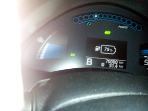

Dia 3/07/2016 deixei de pertencer ao clube dos virgens :cry:
O estado no LeafSpy quando descobri era este:
A pergunta da praxe, se tenho notado perda de autonomia, a resposta do costume, vamos gerindo o pé e de uma forma geral não noto, mas sei que não faço o que fazia quando novo.
Ou seja, desde que o fui buscar à 2 anos perdeu cerca de 10%. Tenho os cuidados máximos que consigo, mas não deixo de andar qualquer que seja o motivo.

Deves ser dos primeiros (o primeiro?) mk2 a perder uma barra neste fórum, não? Sendo o teu carro de meados de 2013 (e portanto produzido antes disso), terás ainda uma das baterias de primeira geração?

Perdeu. Mas muita gente gostava de passar os 70000km apenas tendo perdido uma barra. Vamos ver quantos lá chegam apenas com uma barra perdida.

ogadiv Escreveu:Dia 3/07/2016 deixei de pertencer ao clube dos virgens :cry:
Manuel, se aparentemente parece uma notícia menos boa, embora antecipável, eu sinto mesmo é que te devo felicitar pelo facto muito relevante de teres conseguido fazer resistir a 12a barra, durante pelo menos 20k, e num espaço de 3 trimestres!! :clap: Desde os teus 50k e Nov 2015 que o teu SOH andava a rondar os 85 e tu, previdente e conhecedor, não te deixaste cair na típica conduta de poupança nos CI, e continuaste a "kilometrar " a idade da tua Folha! :) Atitude inteligente e racional, embora controversa, mas que também a tua experiência veio evidenciar! Parabéns, continua, já conheces bem o "caminho das pedras"!! :D

Os Ah baixaram bastante desde a última leitura que mostraste. Neste momento tens menos Ah que o meu Leaf e este já perdeu a 1º barra há mais de 6 meses. Se fizesses o teste da tomada aposto que os resultados não seriam muito diferentes.

O meu está parecido e tem muito menos tempo, está com 56,27Ah.
