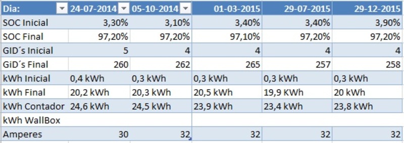

esse valor não está em linha com o que tiveste em Jun de 2014?

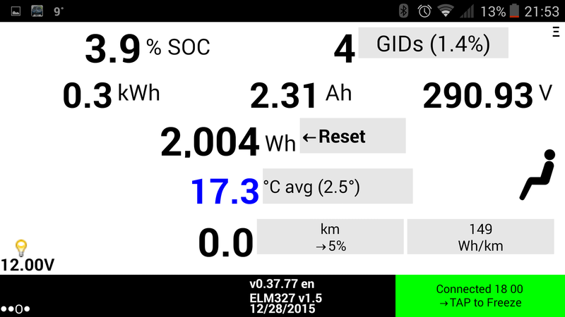

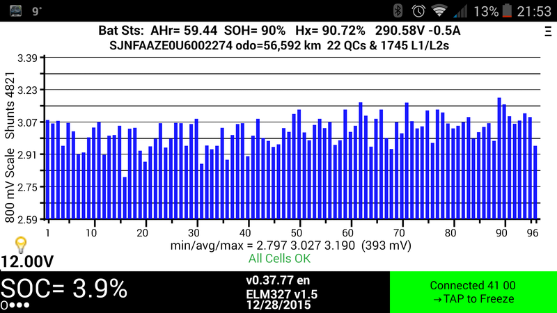

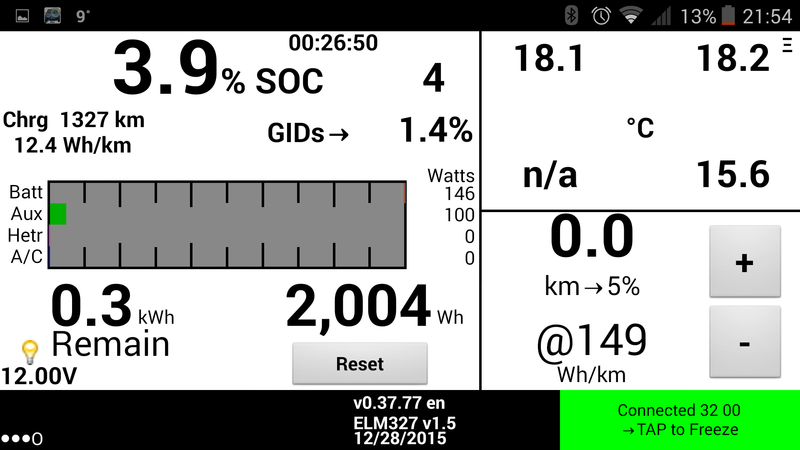

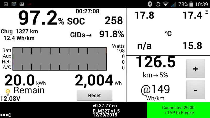

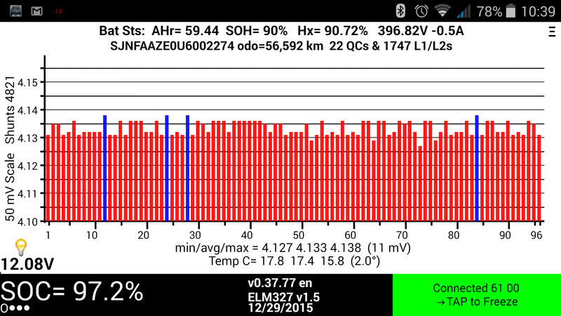

Bom dia Pessoal...
Hoje foi dia de descarga profunda e acho que tenho a célula 16 um pouco a baixo do normal, mas os mais intendidos que se prenunciem.

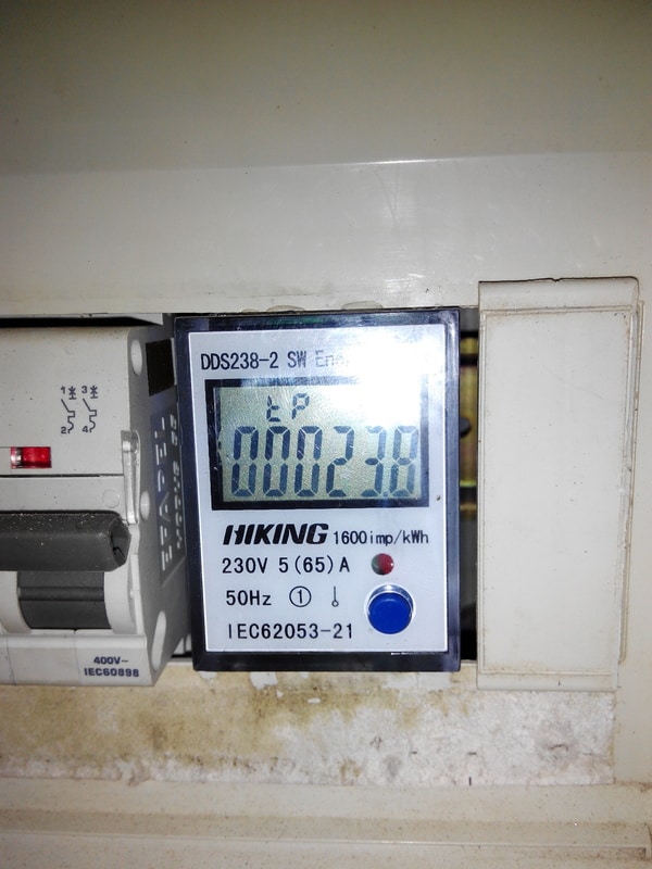

Uma coisa que achei estranho foi o tempo de carga, demorou 7:40h a 32A (2:00 às 9:40), sei que tenho tensão muito baixa mas não daria para tanto tempo, notei que demorou muito tempo a equilibrar o pack, às 7:30 vi que já estava a equilibrar e só acabou a carga às 9:40.

mrr Escreveu:...notei que demorou muito tempo a equilibrar o pack, às 7:30 vi que já estava a equilibrar e só acabou a carga às 9:40...
Huummm...
Isto não é assim.
O carro não abranda nem interrompe o carregamento para equilibrar nada.
O abrandamento da potência no final é apenas para que nenhuma célula ultrapasse a tensão máxima estipulada e, mesmo a 32A, não acredito que demore tanto.
O que é que queres dizer com "...já estava a equilibrar..."? Queres dizer que já estava a consumir menos do que 7Kw?

O pack está ótimo! Esse desiquilibrio é insignificante, e a energia gasta a carregar é o maior indicador de que o pack está muito bom. Parabéns!

Sim, já estava a consumir entre 0 a 1 Ampere, isto vi as 7:30, recebi email a dizer que estava concluído carregamento as 9:40.

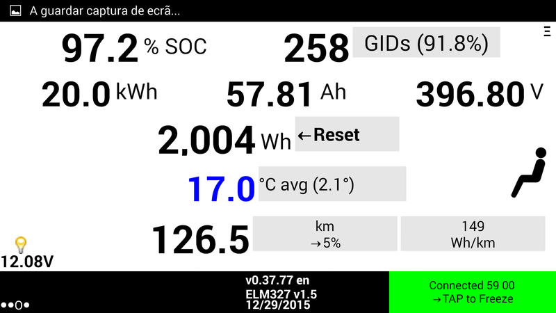

A fase final, acima dos 99%, o carro fica com um consumo intermitente durante 2 ou 3 horas. Também acontece no meu apesar de carregar apenas a 10ah.
É claro que em viagem, não devemos ficar a espera que esta fase termine.
