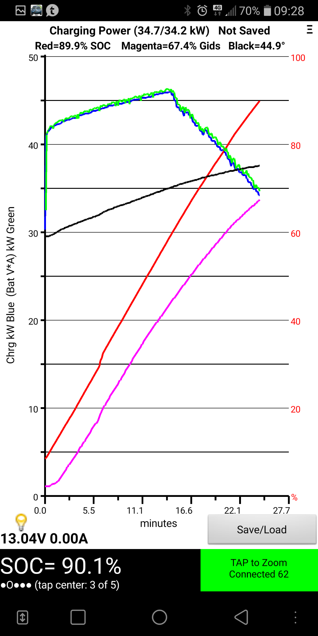

Achas que em tantos anos (4 anos) andar de Leaf não conheço o carro que tenho?pemifer Escreveu: 02 nov 2021, 22:23 Não percebi muito bem do que te queixas em relação aos carregamentos rápidos.
Alguma vez fizeste a curva de carregamento rápido?
No meu Nissan Leaf 24 era assim:
Como podes ver, começava nos 46kW, até subia aos 49kw e a partir de 40% era sempre a descer.
Como podes ver, nos 80%, está abaixo de 10kW (por isso é que não compensa carregar rápido acima de 80%).
A curva de carregamento do teu carro, ou do Nissan Leaf 30 em geral, é muito diferente da do Nissan Leaf 24?

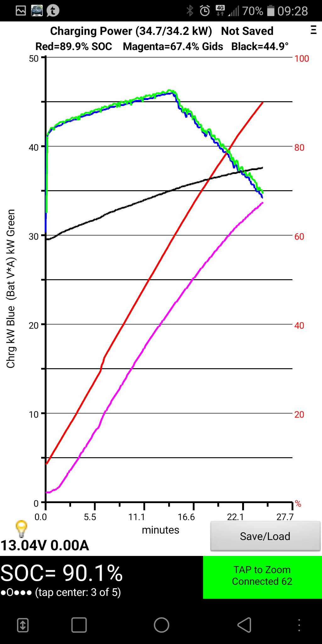

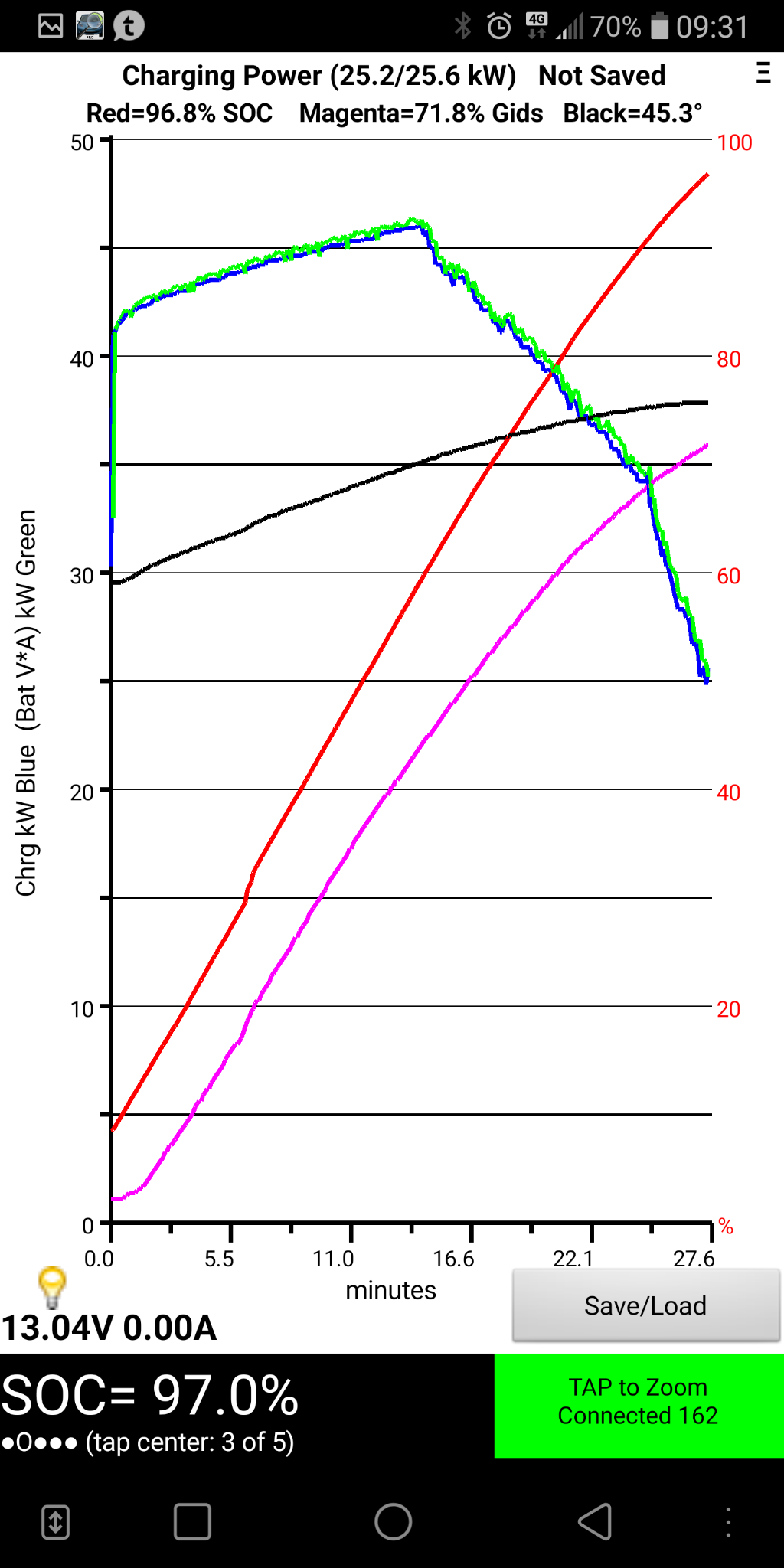

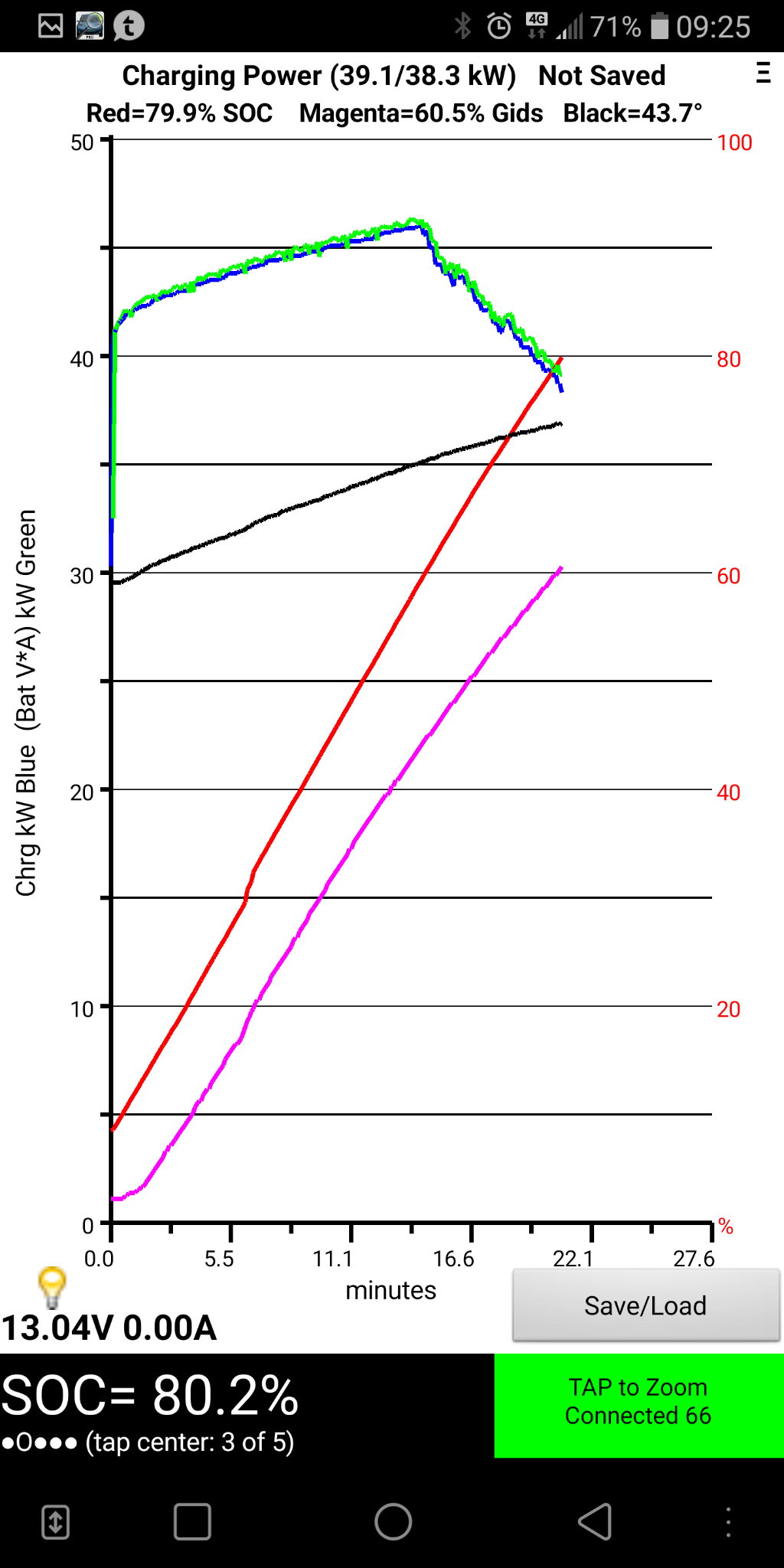

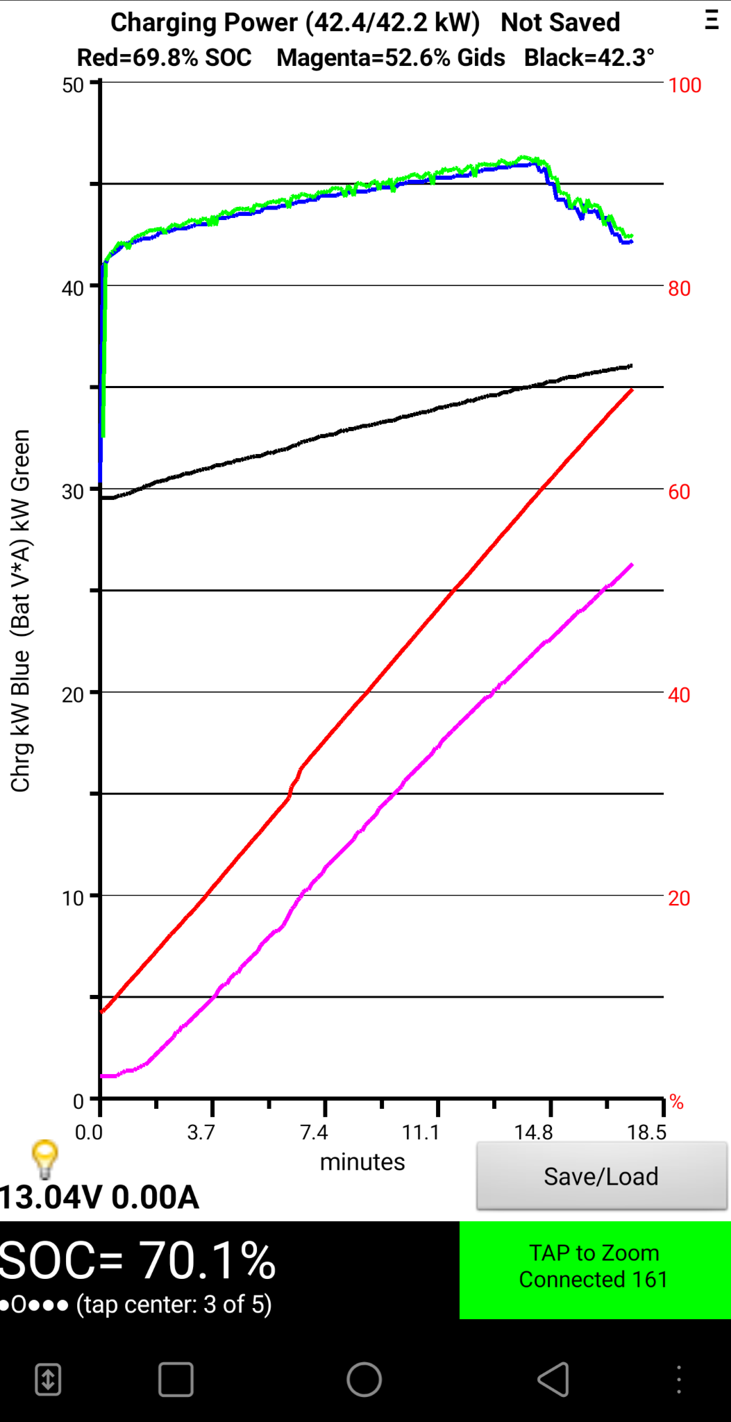

Foi escrito aqui inúmeras vezes que o Leaf de 30 carregava como poucos, chegando a carregar na casa dos 40 e muitos com SOCs acima dos 80%. Eu ontem andei a ver se encontrava algum print do meu Leaf a carregar a 45kW com um SOC acima dos 90% mas não encontrei, mas lembro-me de ver.
Não sei como são os de 24kWh a carregar, mas o de 30 não era como o teu de 24.
Vê aqui numa viagem ida e volta a Coimbra no mesmo dia: viewtopic.php?f=56&t=6945&start=110
Faz lá as médias e vê lá se tem alguma coisa a ver com esta viagem que acabei de relatar. Todas as curvas de carregamento são superiores a 40kW.

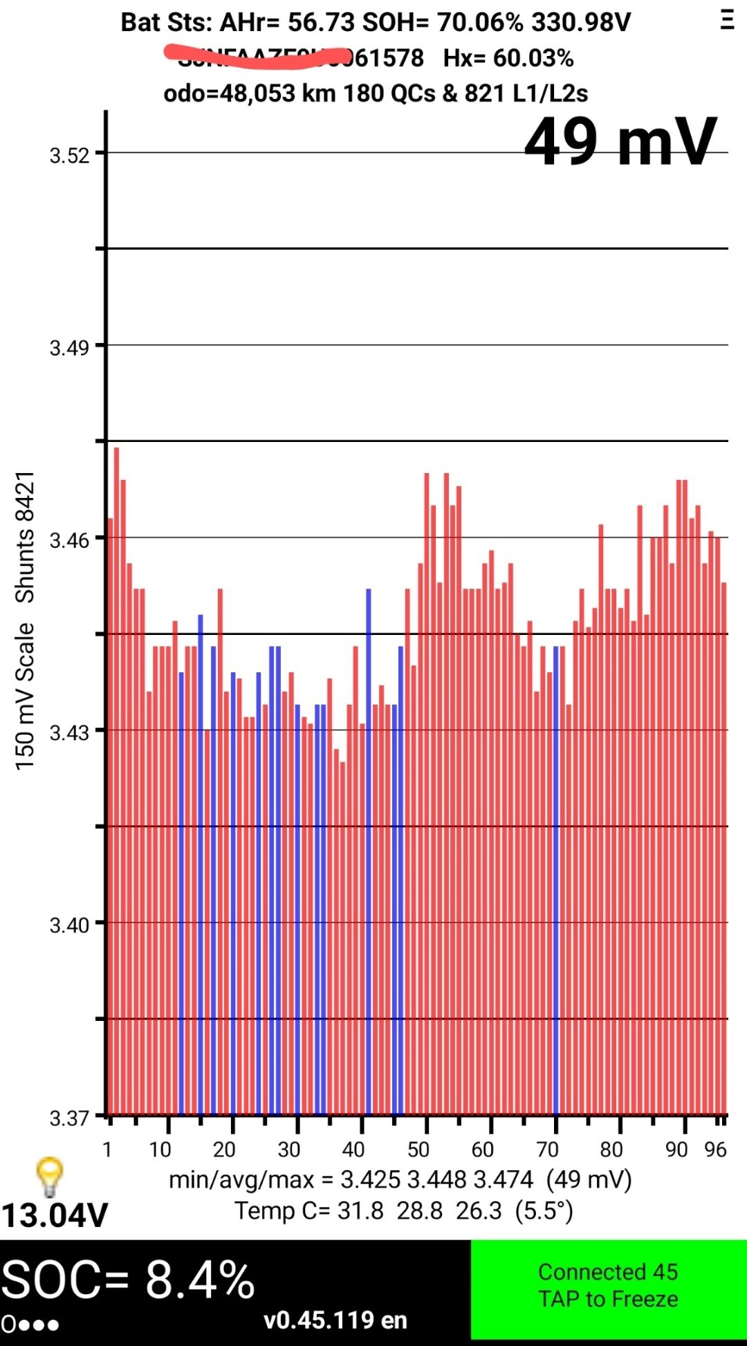

corrisi
- Mensagens: 331
- Registado: 01 dez 2018, 19:38
Viva.
O meu leaf 30kwh de 03/2017 com 9 barras e 70% de SOH apresentava as seguintes velocidades de carregamento em PCR!
No entretanto levou bateria nova ao abrigo da garantia e tem inclusive já a última atualização de firmware do LBC, a 4NR6B.
Tentarei fazer um carregamento rápido por estes dias e depois deixo por cá o feedback.

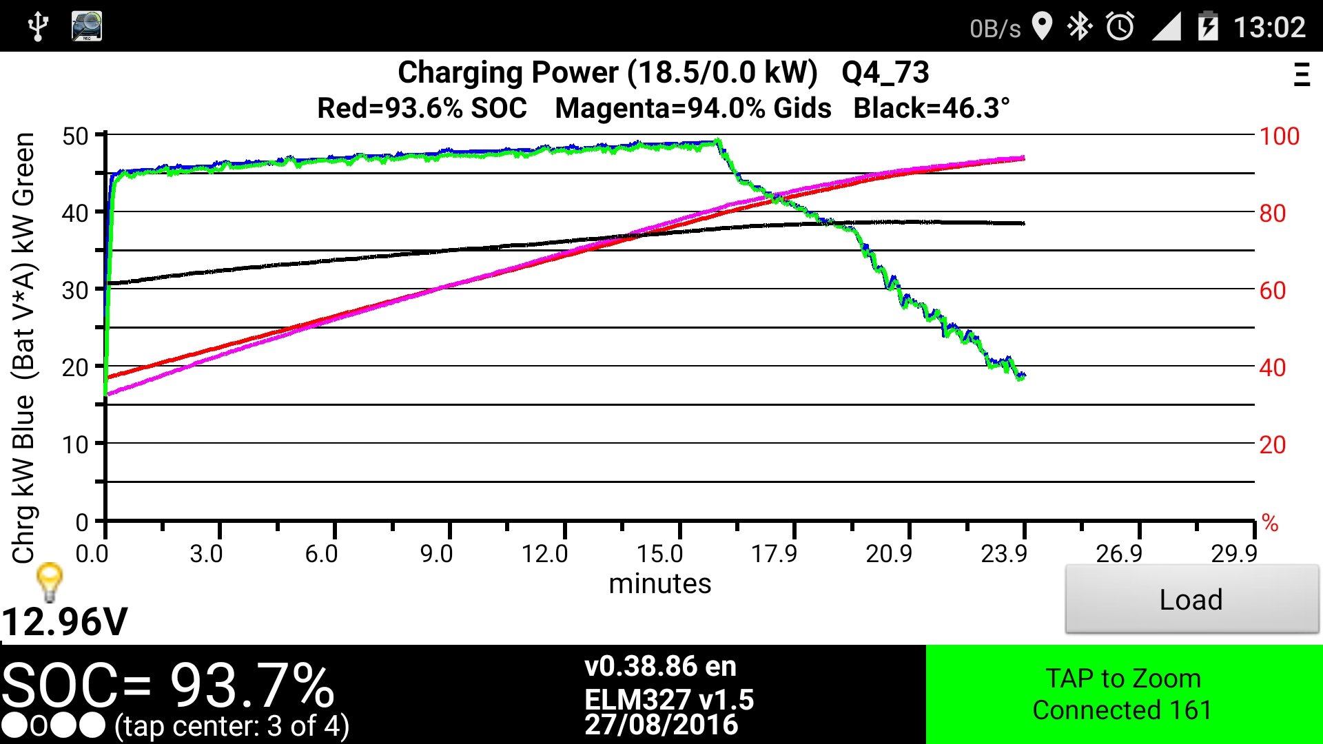

Agora sobre estes gráficos de carga, já não guardo nenhum há muito tempo, mas tenho a impressão que o meu leaf 30 de 2016 que antigamente "cortava" aos 80% de SOC agora "corta" aos 60%, como mostram claramente esses gráficos.
Tenho outro leaf30 de 2017 mas esses só tem 4 CR e nunca as registei! Mas entretanto já levou o ultimo software, portanto talvez já esteja também "capado" aos 60% de SOC!
Sobre a experiencia do Nonnus, é impressão minha ou todas ou quase todas as cargas partiram de um SOC "elevado" (40% ou mais)?
Se sim, acho que será "normal" a velocidade ser inferior. Várias vezes que cheguei ao PCR de Estarreja (vindo de Penafiel, portanto ainda com muita carga) e a velocidade era muito inferior, penso eu porque "arranca" de um SOC superior.
Se arrancar de um SOC de 10/15% parece aguentar mais tempo "no máximo" até mais lá acima!

Como escrevi anteriormente eu não me lembro do carro ter este comportamento em nenhuma situação. Carregar abaixo dos 45kW aos 60% e aos 80% estar aos ~20kW.
No teu caso notas que corta depois do update?

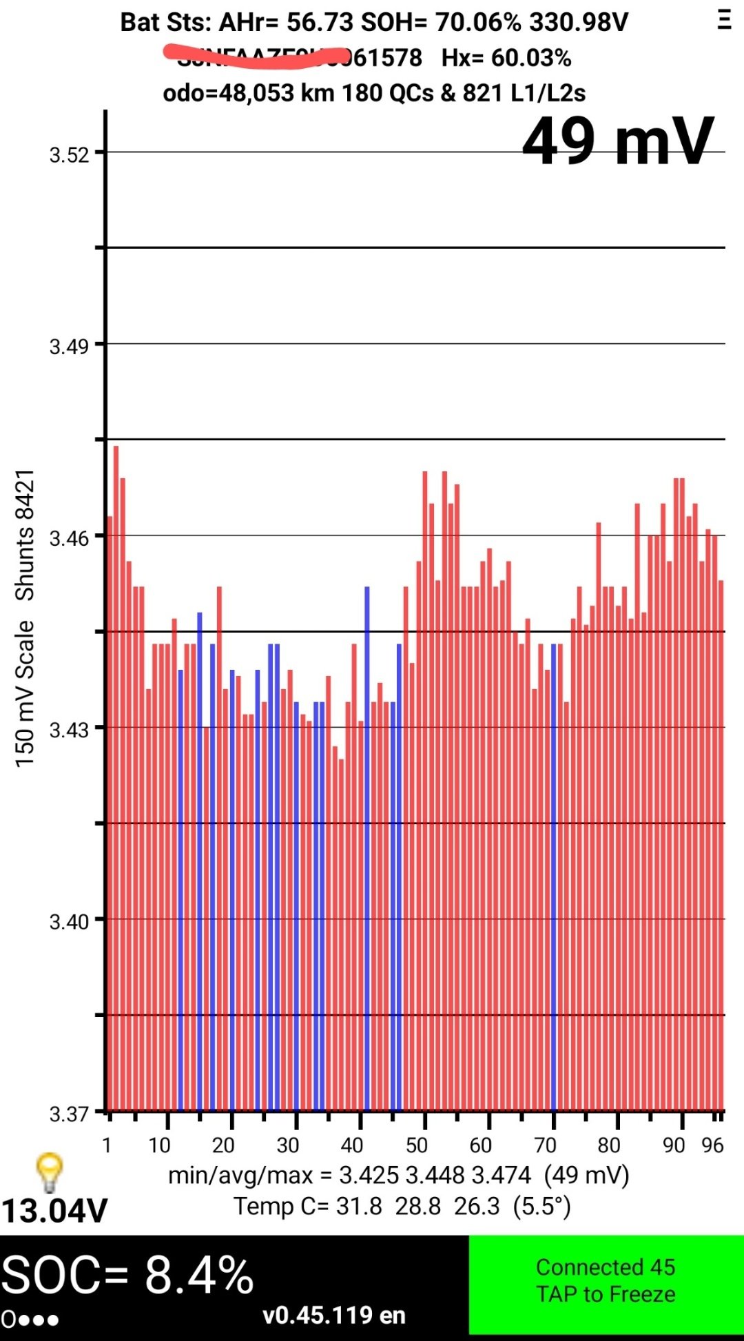

É pá: Olhem durante a carga rápida para a tensão da célula mais elevada.
Quando começar a "cortar", verifiquem se a célula com maior tensão está no limite ou longe desse limite.
Se estiver longe no limite, será um "corte" antecipado induzido pelo novo firmware do carro.
Se estiver no limite, não há nenhuma limitação propositada com o novo firmware. É a saúde dessa célula que não deixa entrar mais potência.
