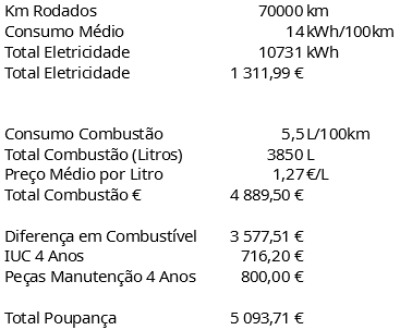

Contas de merceeiro:
Qualquer dia já dá para pagar uma bateria nova.
A atual vai com 78% de capacidade (10 barras).

Excelente comparativo.
Se a autonomia não for um problema no dia-a-dia tens bateria para mais 4 ou 5 anos.

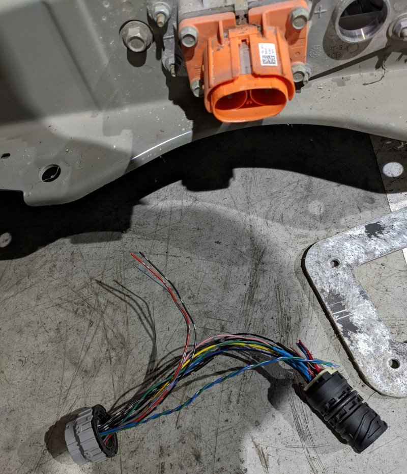

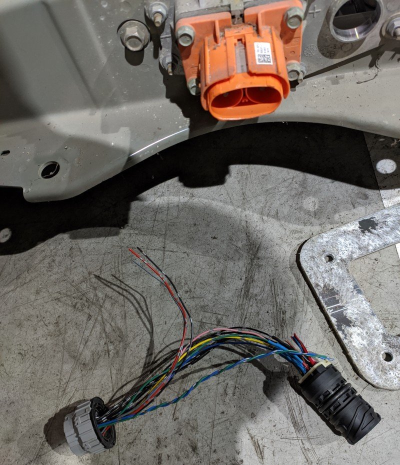

Já que a Nissan não faz upgrades de bateria, tive eu que o fazer:
:arrow: Arranjei uma bateria de 30kWh praticamente nova na sucata.
:arrow: Comprei uma CAN Bridge da Dala's EV Repair: https://dalasevrepair.fi/can-bridges/
:arrow: O chicote de adaptação , em vez de gastar mais 250€, retirei a ficha de 22 pinos do pack de 24kWh e a de 36 pinos trouxe da sucata também:
No final de um dia de trabalho, com um amigo, 3 macacos hidráulicos, 4 suportes de automóvel, um porta paletes e uns barrotes de madeira lá conseguimos trocar o pack até à meia noite.

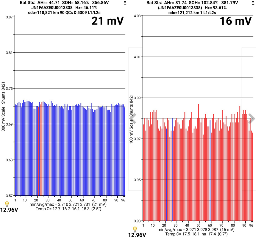

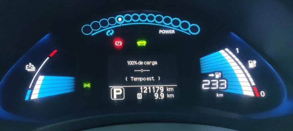

Resultado final, melhor que novo.

Fotos não tirei nada além do adaptador feito com o conector da bateria velha. Lembrei-me de fotografar o adaptador com componentes reutilizados porque foi algo que não vi documentado na internet até ao momento.

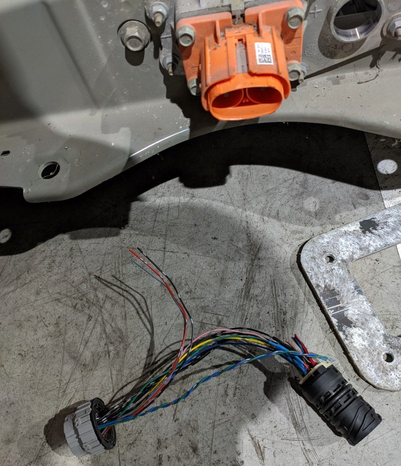

No meu caso não arranjei rampas e o porta paletes a que tive acesso não tem altura para retirar e elevar a bateria de uma vez só como no vídeo. Tivemos que elevar um bocado a bateria, calçar o pack, meter uns barrotes de madeira no porta paletes e levantar o resto.

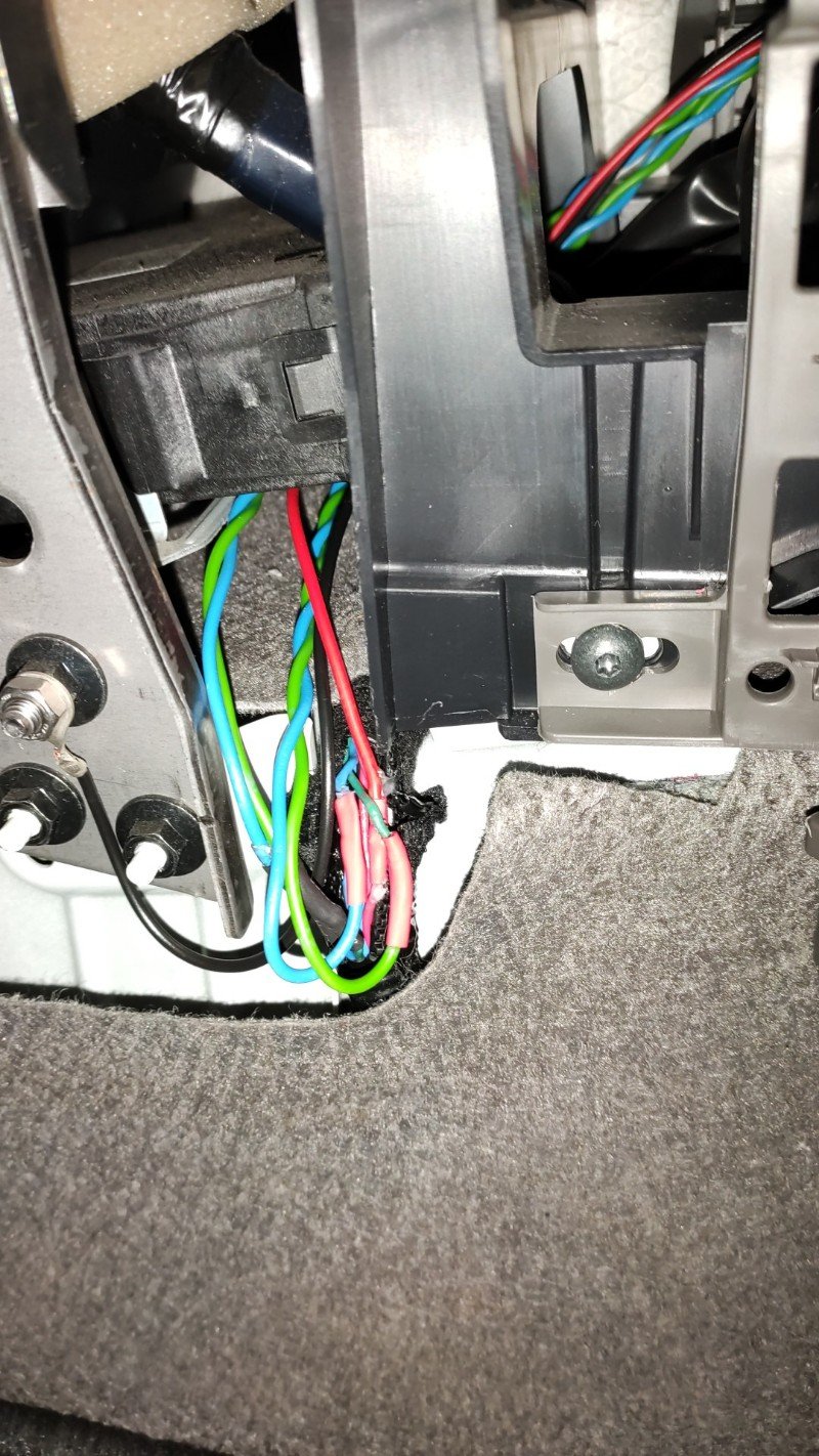

Além disso também não cortei a alcatifa para fazer as ligações da bridge e os 12V retirei da mesma cablagem em vez de ir buscar à porta OBD como ele fez.
Tenho também a foto da minha ligação da bridge:
A bateria velha tem 16kWh, e ainda estou a ver o que há de inversores para casa com capacidade on-grid e off-grid e preço que possa pagar.
O principal interesse que tenho na bateria em casa será para backup em caso de falha de energia.
Ainda estou indeciso se fico com ela ou a vendo.
