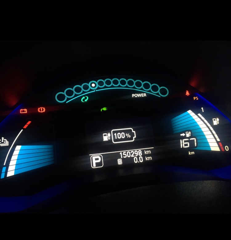

por LuisG
Pois, parece que sim, contactei em março e ficou agendado.
Não sei que coelho a Nissan tirou da cartola mas tem mais energia disponível.
Ontem marca 138kms autonomia hoje tem 167kms, 51.77 AHr vs 62.16 AHr.
Estava assim:
Enviado: 25 mai 2021, 08:39
por LuisG
Hoje. 23,2KWh na bateria

por Nonnus
Isto leva-me a querer que é uma manobra para os leaf que apresentem uma degradação avançada não serem elegíveis para a troca de bateria em garantia.
Não há nenhum recall conhecido por nós para esta actualização. :think: Certamente que existe muitos proprietários de Leaf´s de 30 já fora da garantia que iam agradecer esta actualização. Qual é o critério para fazer esta actualização?
Eu neste momento estou a pensar em pedir já actualização, mesmo antes de ir a revisão (faltam 7000km), se é para ter a actualização então que seja o quanto antes.
