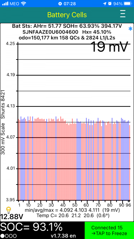

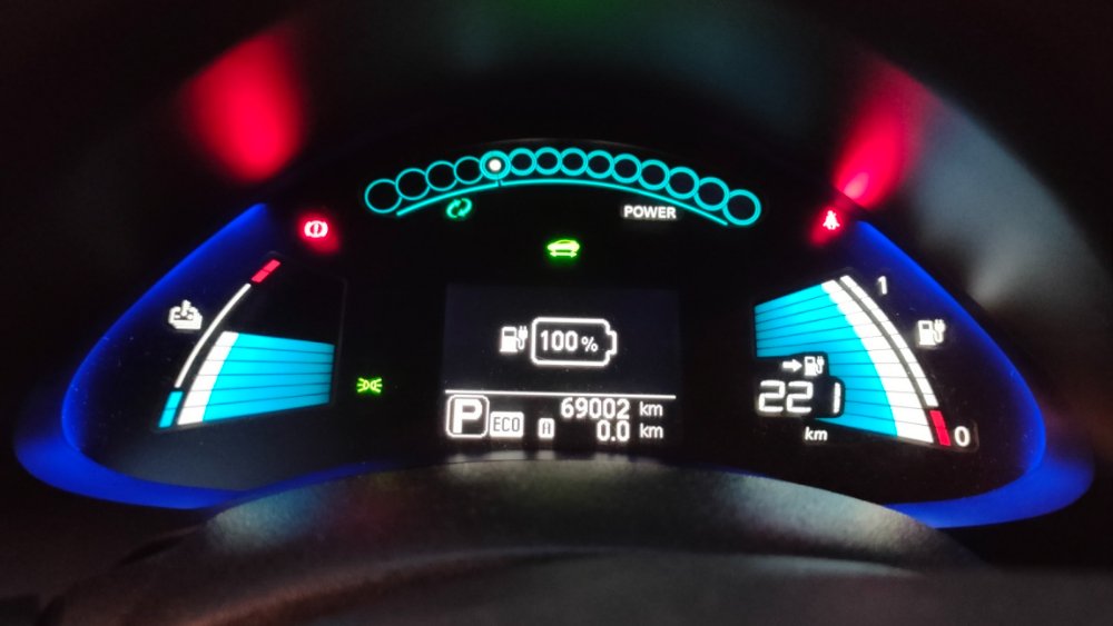

Mais AHr , e mais SOH
Em casa:
Na oficina:

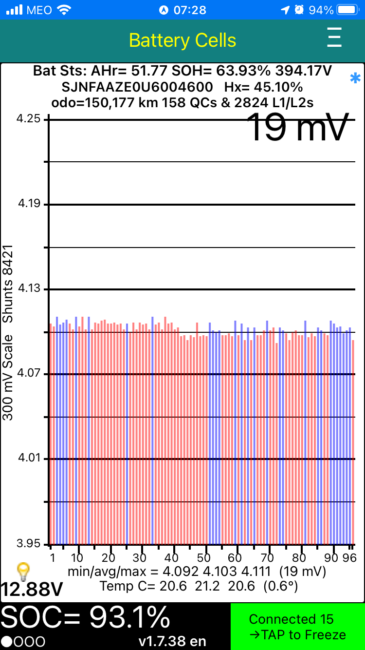

Ontem marca 138kms autonomia hoje tem 167kms, 51.77 AHr vs 62.16 AHr.
Estava assim:
