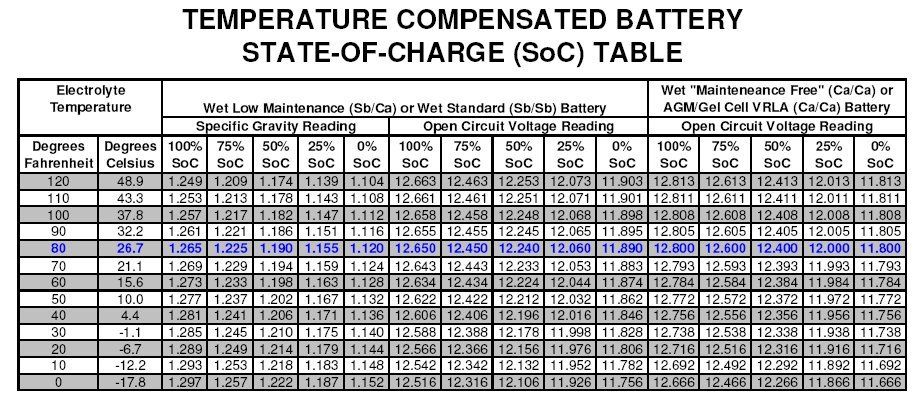

Hoje, passados 4 dias a tensao da bateria estava nos 12,66V. Vou continuar a registar as tensoes para saber como evolui. A tabela com que me estou a guiar é esta:
Deste topico
http://www.mynissanleaf.com/viewtopic.php?f=9&t=19471
Recebi o carro na semana passada e com o concessionário a querer saber a razão de ser de a bateria descarregar tão depressa. O carro vai la voltar daqui a uns tempos para verificar o estado de carga.
Tenho andado atento à tensao da bateria de 12v e ate tinha um sistema caseiro para monitorizar a bateria com o carro em repouso, mas acho que para ja dá para ter uma ideia da carga apenas com o leaf spy.
Recebi o carro com 12.88v de soc com o carro desligado, medidos com o leaf spy, portanto com a bateria naturalmente ligada e com o dongle obd conetado.
Deste topico

Hoje bateria a 12,56v, a tensão vai descendo lentamente ao longo da semana. Desta vez, desde que recebi o carro do concessionario nao tenho nem deixo nada ligado. As leituras do leaf spy sao no momento e depois arrumo o dongle.
O algoritmo de carga funciona tal e qual o que esta descrito, nao há nenhuma avaria ou anomalia.
