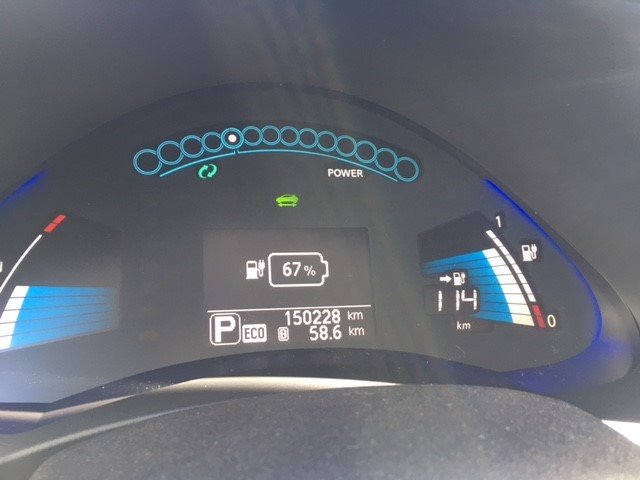

Chegou o dia da agendada revisão dos 150k km`s do SR Leaf.
Como já algum tempo que anda com as 8 barras, falei na questão, e referiram que testam sempre, mas mais em pormenor teria de agendar para Rio Mouro.
À tarde, quanto fui buscar, milagrosamente, passou a ter 10 barras, mais KWh disponíveis e claro autonomia.
É caso para dizer, lá se foi a garantia !

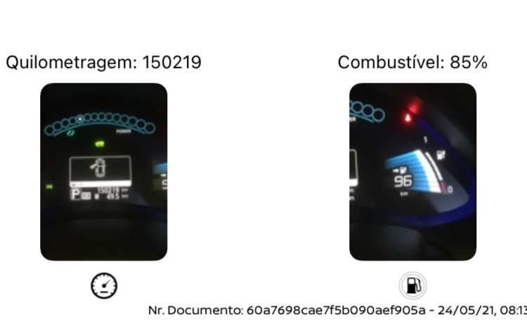

Tirado com iPad da Nissan na receção: Já depois de deixar a oficina :

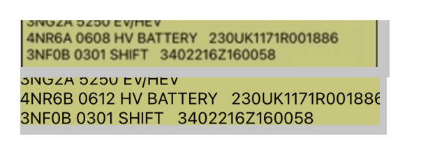

O que fizeram para passar de 8 para 10 barras?
- LuisG
- Mensagens: 1031
- Localização: Alenquer
Supostamente nada porque não deram essa informação, mas com certeza fizeram alguma atualização de software. Apenas facultaram a folha de teste capacidade com as 10 barras.

O meu carro já teria o firmware mais recente ( 4NR6A ) , este será novo ( 4NR6B )

Antes e depois:
DB SR Leaf
DB SR Leaf
Mas foste enganado de alguma forma?
