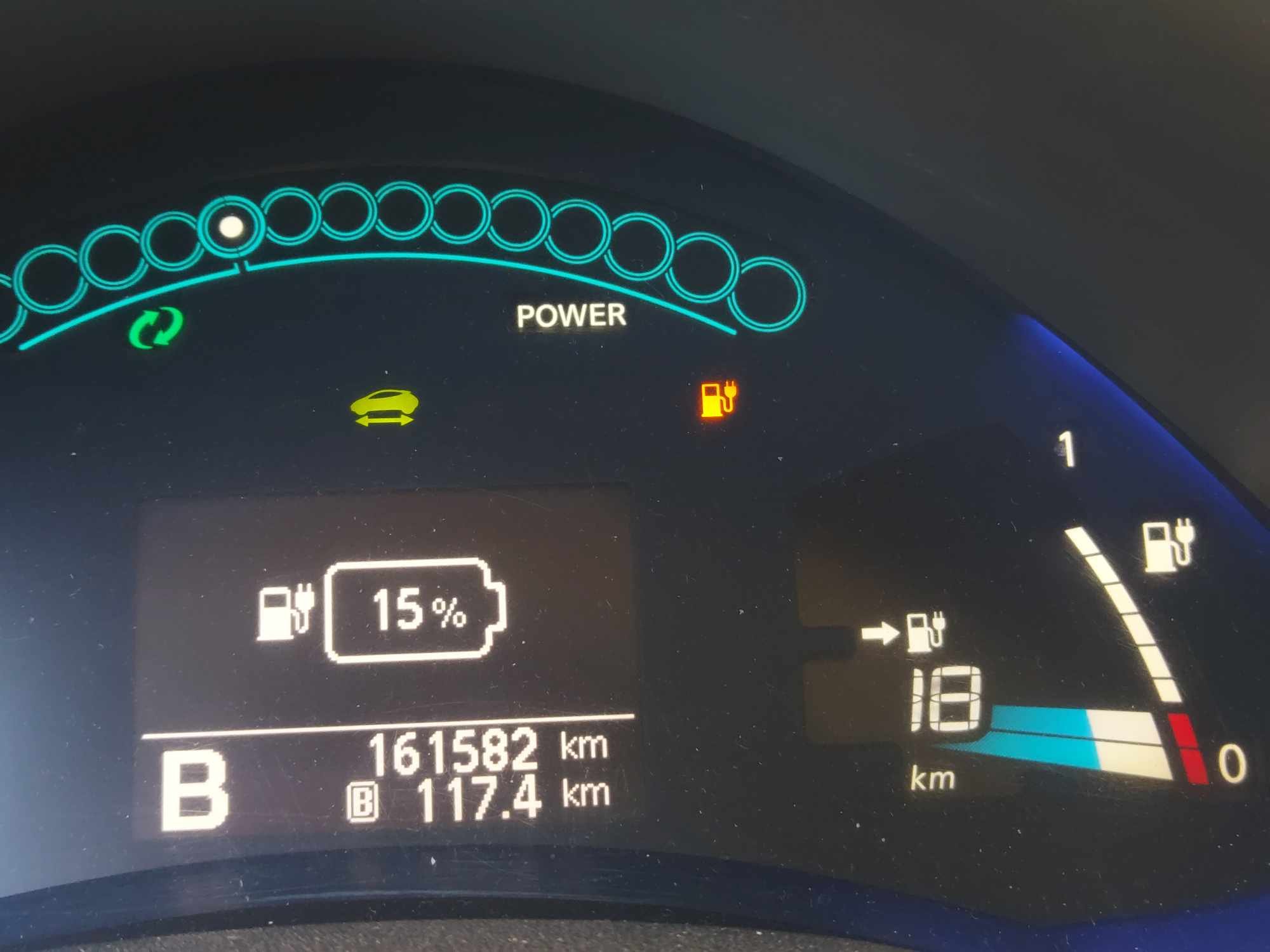

No print anterior o Leaf saiu do emprego com 35%, para comparação ontem saí do emprego com 34%, o exacto mesmo percurso, a mesma condução cuidada.
No print cheguei a casa com 15%, ontem fiquei com "---" & "---" no mostrador a 4 km de casa, e já estava à espera.
A diferença? No de 35% o carro tinha carregado de véspera até aos 100% e foi linear.
Ontem não ficou a carregar de noite, no dia anterior após os 100% a meio do dia ficou ligado 1h em casa e antes de sair de casa de manhã novamente mais 1h à carga.
