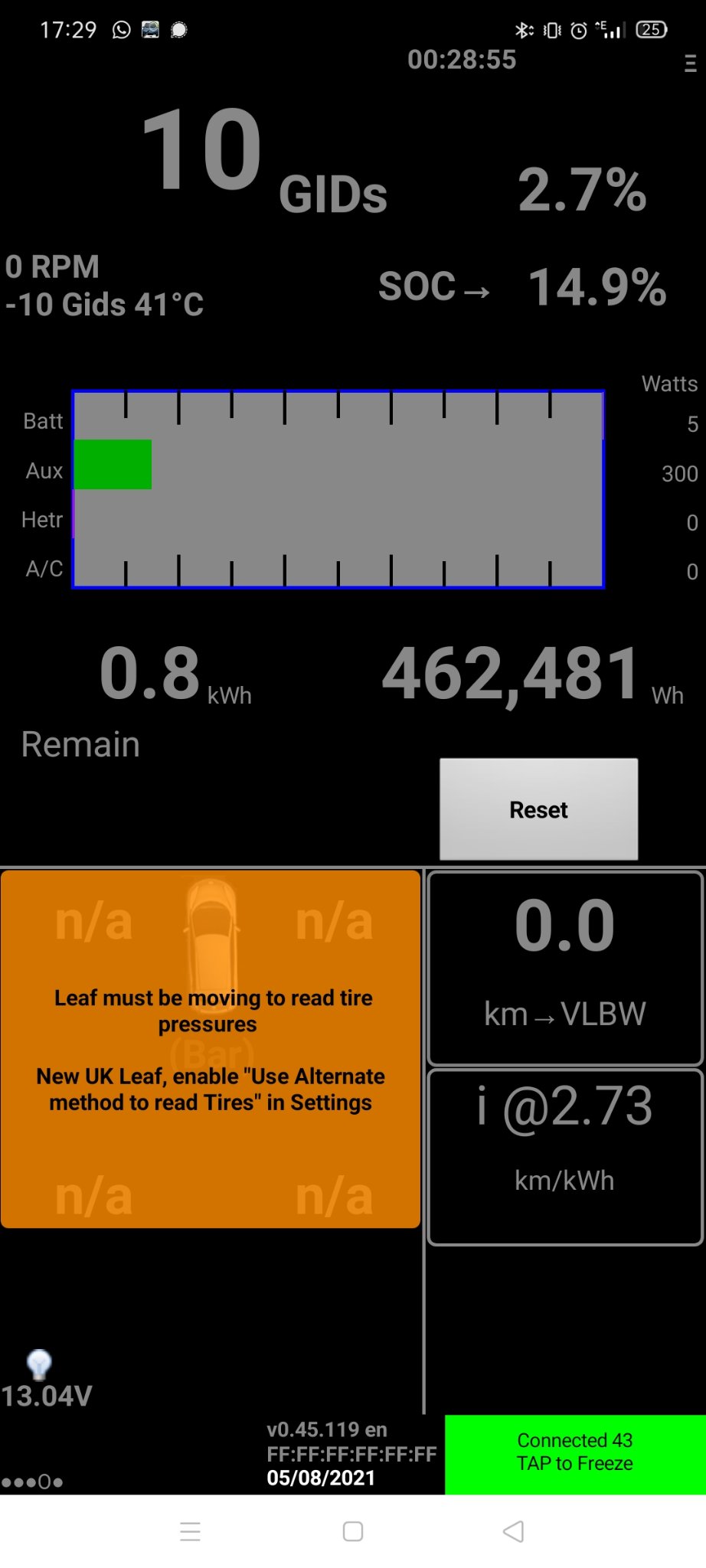

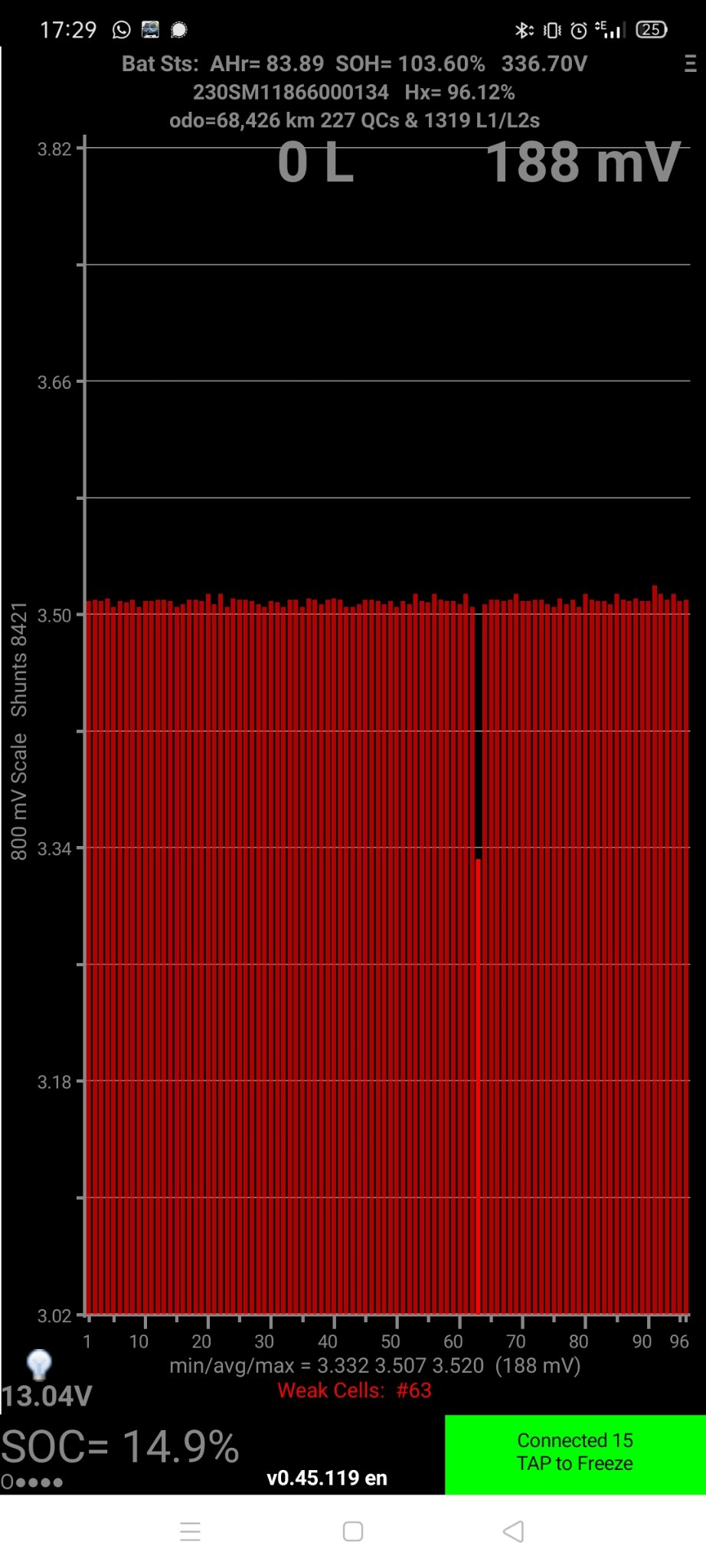

Aqui ficam os prints da última descarga profunda que realizei.
Mensagem por VETL »
Com este último screenshot, a possibilidade de estar melhor do que as outras não se confirma.
O pack necessita de ser equilibrado.
Tem condições para pedir outro pack, ou a substituição da célula, se ainda estiver em garantia.

VETL Escreveu: 25 jul 2021, 20:24 Com este último screenshot, a possibilidade de estar melhor do que as outras não se confirma.
O pack foi substituído em fevereiro deste ano ao abrigo da garantia. Tem portanto, aproximadamente 6 meses.
Logo a seguir à substituição do pack e após ter observado o estado daquela célula fiz reclamação no concessionário e exposição à Nissan Ibéria, enviando alguns screenshots do leafspy, mas de pouco valeu. Alegaram que não dá erro no programa deles e por aí fora.

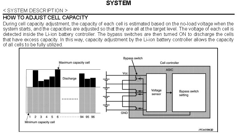

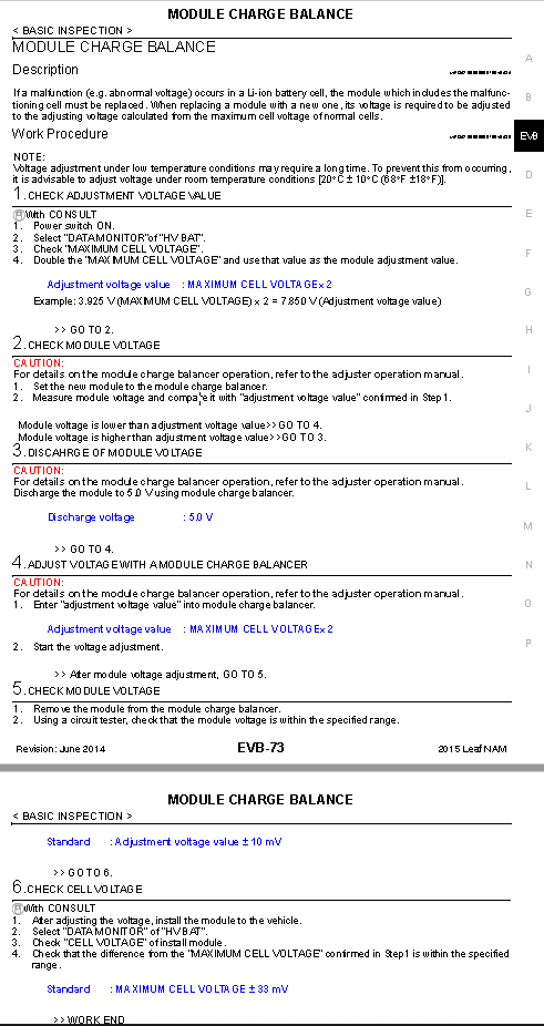

Os primeiros manuais de serviço bem como o Consult III+ tinham um procedimento/normas para os casos de células nesse estado.
Pode até nem ser uma célula danificada, mas tão somente com um desbalanceamento grave.
Pode e parece ser somente um caso destes:
viewtopic.php?f=13&t=5113&p=70205
É uma questão de tentar arranjar o manual de serviço do ano desse carro.
Eu só tenho os manuais de serviço até 2015.
Nesse de 2015, existe uma secção que explica como fazer um balanceamento de um módulo com um balanceador externo:
Os manuais antigos também explicavam como funcionava e como era ativado o balanceamento. Provavelmente os atuais também, mas como disse, não tenho:
Se alguém tiver acesso aos manuais do Leaf 30 e seguintes e quiser partilhar, esteja à vontade 8-)
