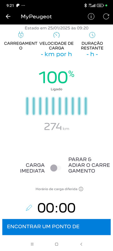

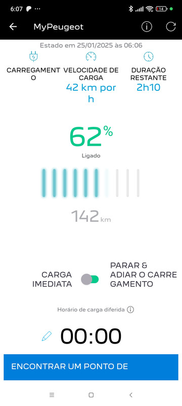

Para terem uma ideia de como a estimativa do carro funciona mal, quando o carro chegou a casa segundo a APP reportava 31% para 54km.
Ponho a carregar com início às 4 da manhã e as 6 da manhã a APP reporta 62% para 142km. Noutro carro qualquer a ser verdade os 54km para 31% os 62% seriam 108km.
E quando chegar aos 100% vão lá estar os tais 270km, chapa 5.
O que a ser verdade 62% para 142km, 100% seria ~230km.
Não consigo perceber estas estimativas. O aumento de autonomia não é Linear com o SOC.

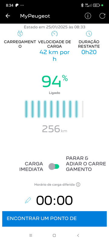

Continuando a minha saga para perceber este carro.
Segundo o EVSE do APR em 4H59m o carro carregou 33.3kWh. Tinha no inicio do carregamento 31% de 46.6kWh utilizáveis (segundo a marca).
Então 31% = 14.45kWh + 33.3kWh = 47.75kWh a isto temos de ter em consideração as perdas. 10%?
33.3kWh - 10% = 29,97kWh + 14.45kWh = 44.42kWh
Segundo a última leitura do SOH que fiz reportava 92% = 44.6kWh - 8% = 42.87kWh
O SOH pode não ser de 92% e ser de 95%, ou as perdas no carregamento são maiores de 10%. Ou então nada disto, porque 31% reportados podem não ser verdade.
Em todo o caso o carro ainda leva muita energia no pack, a estimativa da autonomia é que é uma lastima.
