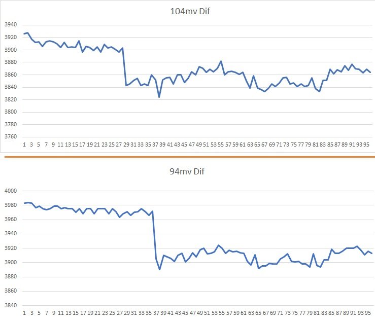

Hoje o tempo foi muito pouco mas deu para dar uma micro volta com o LS ligado a guardar logs... ainda estou a iniciar a aprendizagem mas gosto de logs :D
Não fizesse parte do meu trabalho! :lol:
Segue os detalhes da maior diferença registada nos logs:
Foi apenas uma curiosidade... sim eu sei, o SOC ainda está alto. Há pouco tentei apagar os DTCs mas sem sucesso. Entretanto já fiquei a saber que é preciso alterar uma configuração. Learning...
