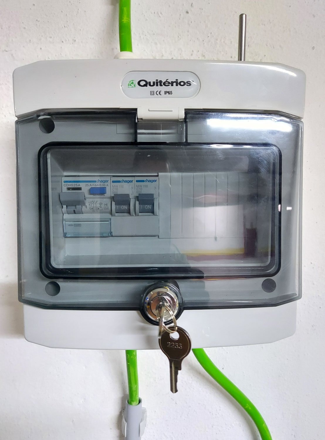

Um colega de trabalho partilhou comigo a instalação que fez na garagem dele e que lhe ficou por 250€, feita pelo electricista do condomínio:
Acho que fica uma solução engraçada, já que o disjuntor, contador e tomada ficam todos dentro da caixa com chave.

pmeireles Escreveu: 08 nov 2021, 16:06 Um colega de trabalho partilhou comigo a instalação que fez na garagem dele e que lhe ficou por 250€, feita pelo electricista do condomínio:
Assim já é um trabalho mais simpático (€€€) :D e ficou com bom aspeto

Eh pá, desculpem a minha ignorância mas eu realmente percebo pouco de electricidade. Para mim o disjuntor era isto:
Então se isto não é o disjuntor é o quê? Os disjuntores são estas coisas?

pmeireles Escreveu: 08 nov 2021, 17:33 Eh pá, desculpem a minha ignorância mas eu realmente percebo pouco de electricidade. Para mim o disjuntor era isto:
São todos disjuntores... o primeiro é um disjuntor diferencial e normalmente as pessoas referem-se a ele apenas como diferencial.

Pequena correcção: a primeira posição em ambos os quadros são Interruptores Diferenciais, apenas protegem contra correntes de fuga e não contra a carga excessiva no circuito. Daí um não fazer a vez do outro. :hand:
Existem efetivamente "Disjuntores Diferenciais" mas são bastante mais raros e caros. Equipam normalmente algumas wall box de origem dado que necessitam de menos espaço, agrupando a função. ;)
