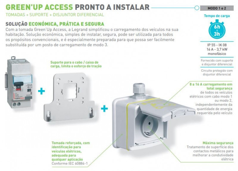

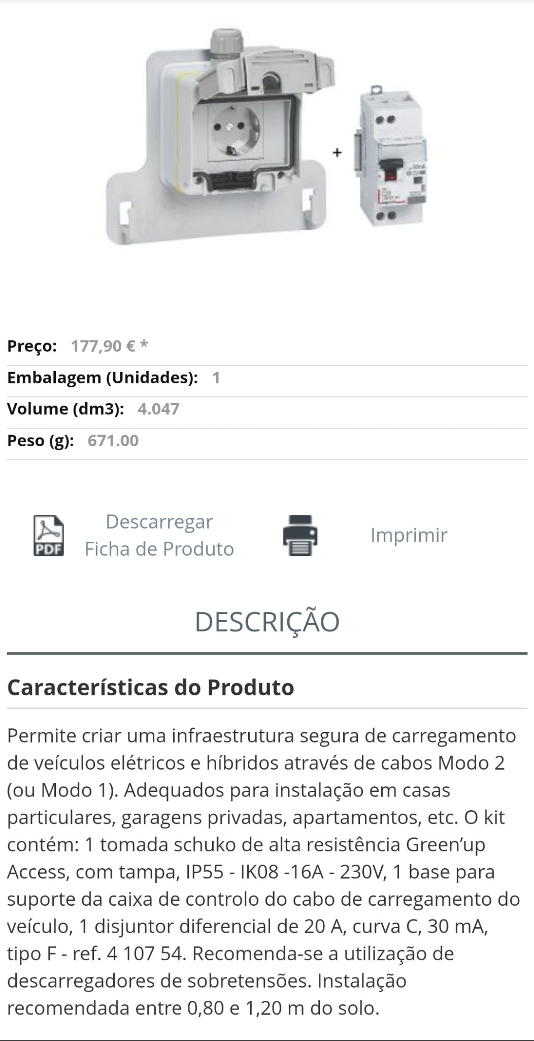

Sim, o disjuntor é de 20A mas a Greenup é de apenas 16A. Por isso a minha questão. O disjuntor de 20A deverá ser para ter alguma margem porque se puser um de 16A provavelmente irá estar sempre a disparar. Mas é melhor confirmar com alguém entendido em Greenups.
Já viu o dinheirão que isso custa? Não sei se não faria um esforço, mesmo que não fosse já e, tentava fazer algo mais em condições caso houvesse condições tecnicas para o fazer.
Mensagens: 703
Re: Carregamento doméstico R50 green up ou tomada industrial

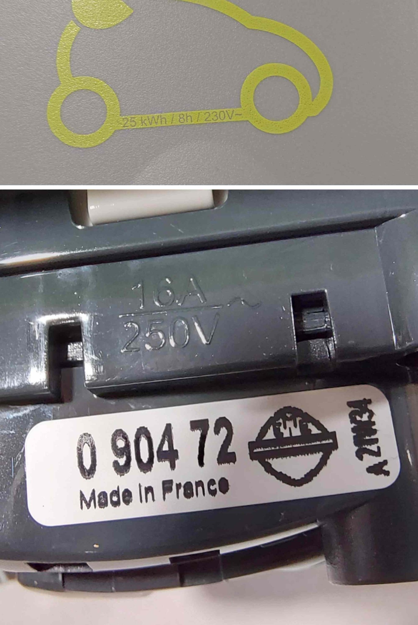

Com a Greenup esqueça os 20A, fotos de uma das muitas que tenho aqui à frente:
16A.
EDIT:

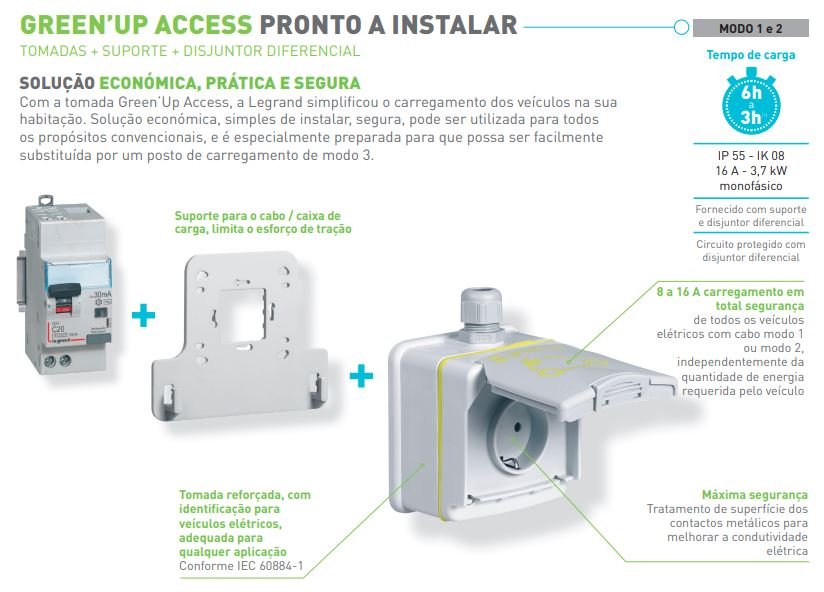

Mesmo no catálogo da Legrand: 16A Max.
