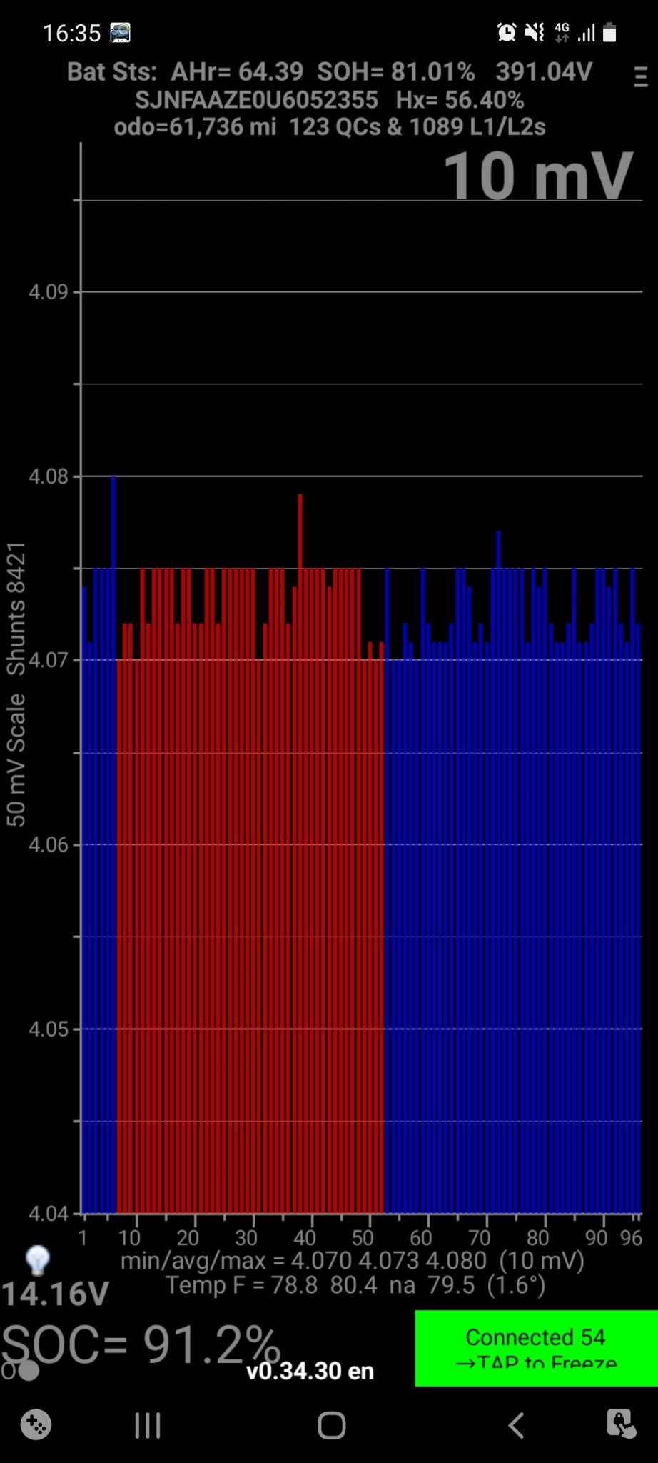

Print do Leaf Spy:

Aparentemente tudo conforme. No entanto, o mais aconselhável é analisar o leafspy com SOC bem mais baixos, do género 10-15%. Aí dá para aferir com mais certezas da presença ou não de weak cells.
