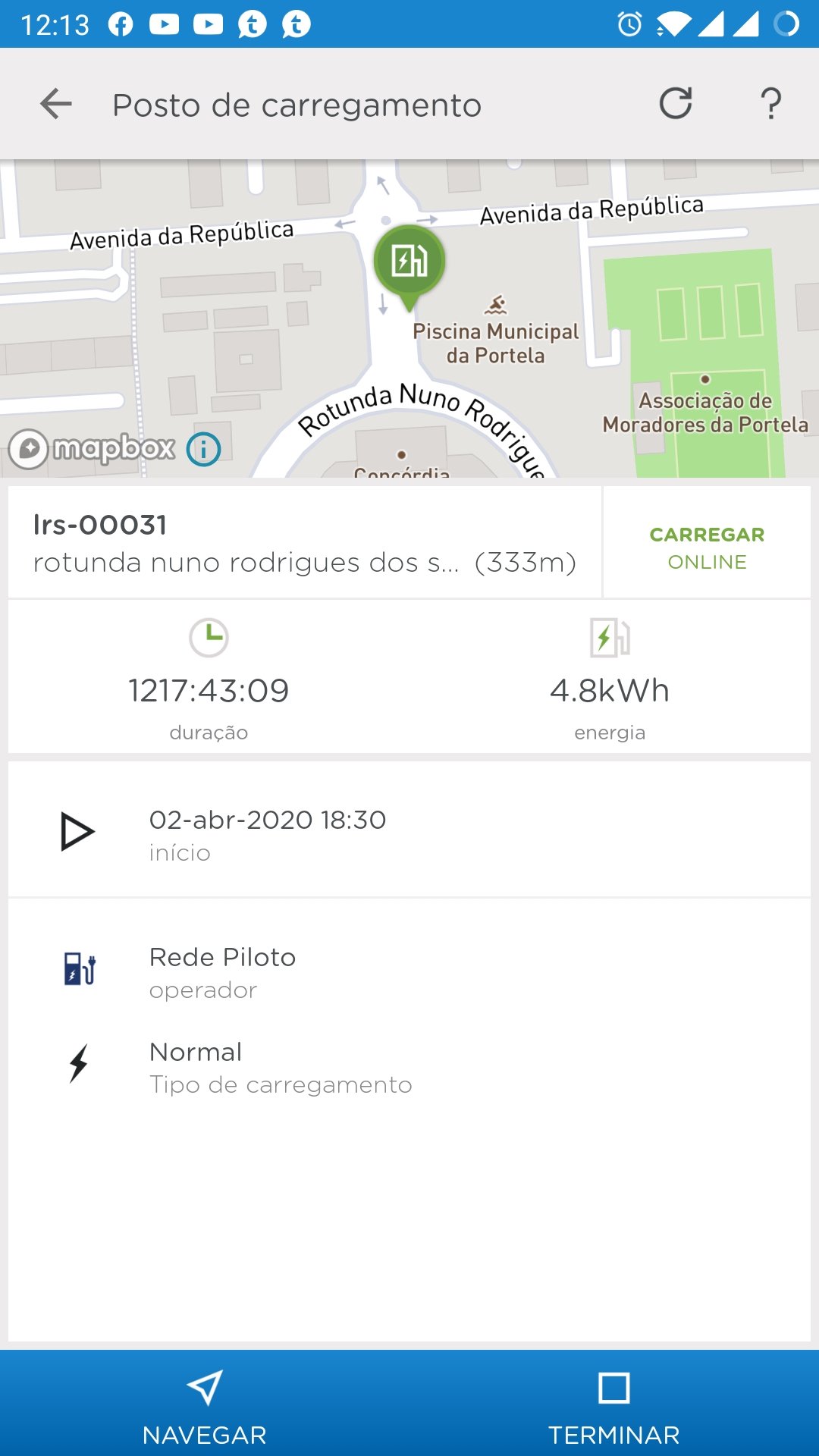

//edit
Ainda mais uma coisa, será que vamos deixar de ter estas anomalias?
