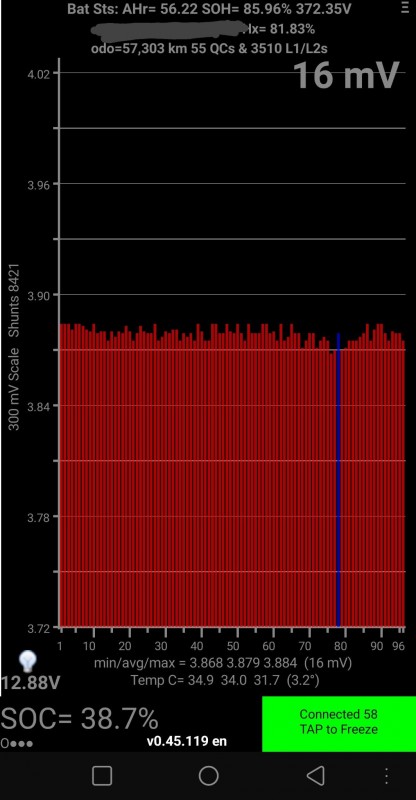

Por aquilo que tenho observado no leafspy e agora com 40% de bateria é claro que a célula 68 e 76 continuam a manter as voltagens mais baixas. Isto não deve augurar nada de bom! 😮😥🤐

Gostava de saber a vossa opinião relativamente a duas "weak cells"que o leafspy indicou por duas vezes este mês quando fiz descargas mais profundas, por sinal as células 68 e 76.

Após o passeio dominical cheguei a casa com 33.4% de SOC no leafspy e verifico que neste estado as células 68 e 76 por coincidência ou talvez não, são aquelas que apresentam as voltagens mais baixas como podem observar na imagem:
https://photos.app.goo.gl/Y97dxrWRTwGHHqvz9
Qual a vossa opinião? É caso para preocupação? Posso fazer alguma coisa para retirar as células referidas do estado "weak cells", além de evitar obviamente as descargas profundas que são desaconselhadas, mas que por motivos imperiosos destas vezes não consegui de todo "fugir" !?

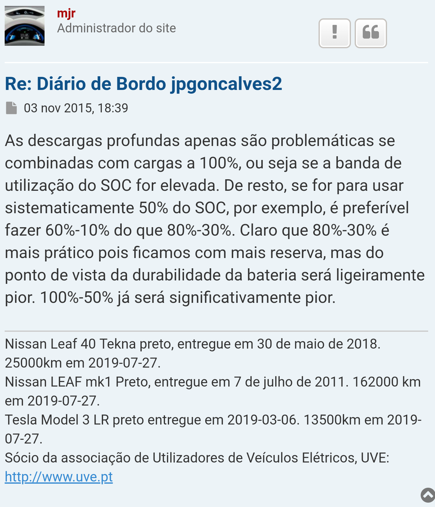

Porque pernoitou só com 30 %?
Pela razão que se encontra em anexo.

MRider Escreveu: 12 ago 2019, 23:54 Não percebi..
A minha experiência diz me que não devo deixar o carro com " fome " durante a noite.
Já com 60 mil km no leaf não me tenho dado mal.
Não considero que tenha deixado o carro com "fome" durante a noite quando o leafspy indicava 38.7% de bateria disponível e o LBC 31%.
E se fosse durante o dia, é considerado deixar o carro à "fome" enquanto trabalho com 38,7% de bateria no leafspy, quando a média da voltagem das células se cifra nos 3.79V e o diferencial entre a célula com voltagem mais alta e a mais baixa é de 16mV??? Sinceramente não me parece de todo!
Além do que, conforme explicado pelo mjr, e considerando as temperaturas que se encontravam quer na bateria como na garagem, continuar o carregamento pela noite dentro após aquela descarga profunda seria no meu entender um erro.

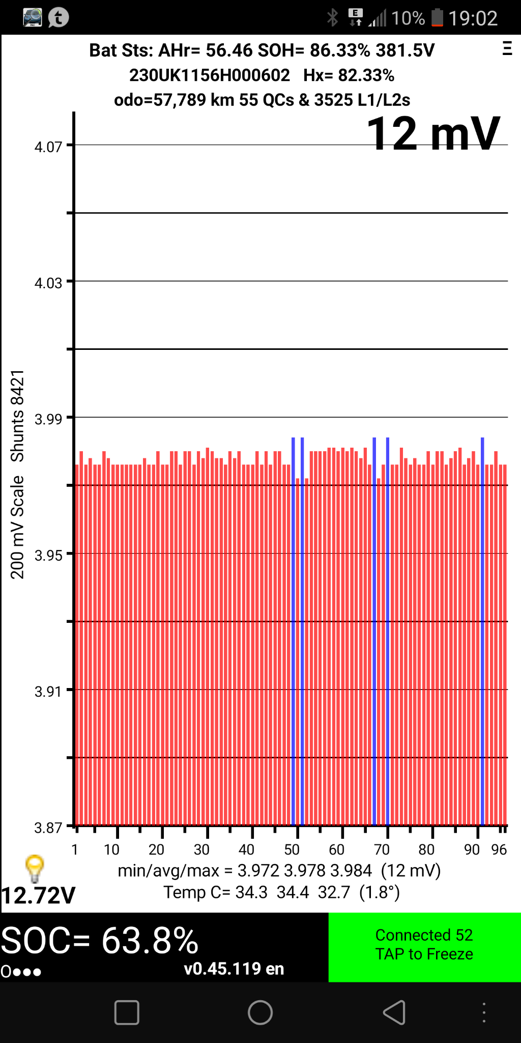

Quando refere que pode demorar vários dias a balancear um desequilíbrio médio significa que pode ser possível reverter o estado das weak cells após vários carregamentos a 100 % com balanceamento respetivo das células?
Nos últimos dias tenho feito 100 kms por dia aproximadamente, o Hx tem subido ligeiramente e consequentemente o SOH também.
Não tenho notado que as células 68 e 76 estejam com voltagens muito baixas comparativamente com as restantes. Esta noite não carreguei por ter chegado ontem com mais de 60% de bateria e LS indicava o seguinte.

Sobre demorar muito tempo a balancear as células, apenas quis dizer que neste caso particular a carga a 100% não teria sido suficiente para equilibrar o pack de maneira mensurável. Ou seja, de acordo com o screenshot a 100% a bateria está balanceada e não há nada mais a fazer.
