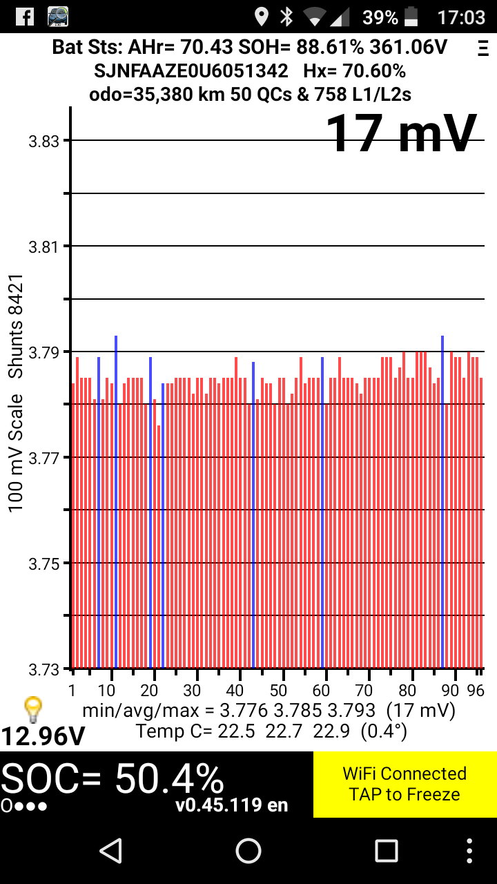

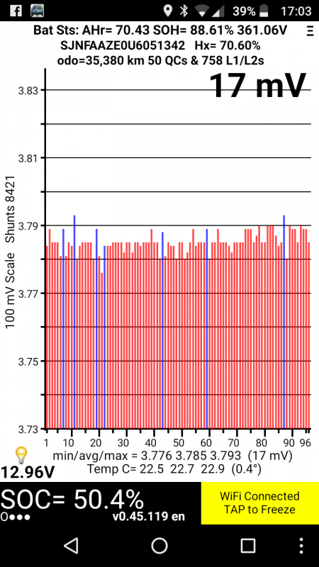

jarama
- Mensagens: 53
- Registado: 04 nov 2016, 12:04
- Data de Aquisicao: 01 set 2016
- Capacidade bateria: 30kw
Re: Acenta 30kw -CASM-
Se for como o meu, depois da atualização vai passar para os +-87% de SOH.CASM Escreveu: 18 jul 2019, 18:11 Três anos e continua a rolar, este ano fiz menos km, menos viagens longas, "medo dos PcR" e da serra do Marão, o soh continua a baixar.
Ainda não fiz a actualização do software.
