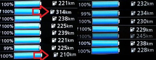

por pemifer
A indicação da autonomia tem pouco significado uma vez que depende da maneira como o carro foi conduzido nos últimos quilómetros.
Aqui há autonomias para todos os gostos e trata-se sempre do mesmo carro, o meu.
