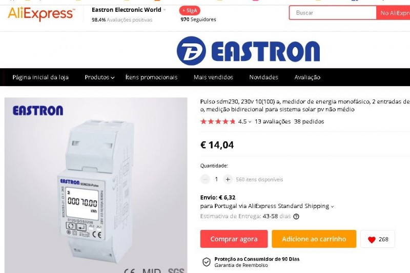

Ok, então se eu, sendo eu muito burro, quiser montar um monitor de energia com PV, ver o consumo e produção em tempo real atraves da net em qualquer lugar e que futuramente possa interagir com os VEs `, preciso de começar por adquirir / instalar:
um EASTRON SMD 230,
EASTRON SMD230
EASTRON SMD230

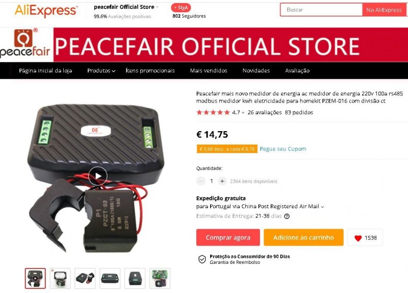

dois PZEM 016 rs485
PZEM 016 rs485
PZEM 016 rs485

- Para medir os consumos precisas de medidores de energia com porta de comunicação MODBUS como os exemplos que colocaste. Cuidado que se usares medidores de ligação direta tens que refazer as ligações do quadro elétrico. É mais fácil usar medidores com sensores de corrente.

* para ler a energia que vem da rede e a energia proveniente dos PV´s serão necessários 2 PZEM? quais?

Como eu costumo fazer é usar um PZEM-016 que já traz caixa e depois coloco um módulo feito por mim dentro da caixa e fica uma espécie de medidor "controlador". As ligações RS485 desse medidor podem ser depois usadas para ligar outros medidores sem ter que modificar nada.
Assim para o teu caso concreto este medidor "controlador" pode medir a produção fotovoltaica e precisas de adquirir um medidor de energia bidirecional para medir o geral.

Entre esse medidor sugerido atualmente por €21.27 expedição gratuita e o EASTRON SMD 230 por €14.04 + €6.32 de portes total €20.36, qual é a sua recomendação?

O Eastron não pode ser esse, tem que ser a versão com modbus. Alem disso é de ligação direta e só da fase o que complica um pouco a instalação no quadro elétrico.
