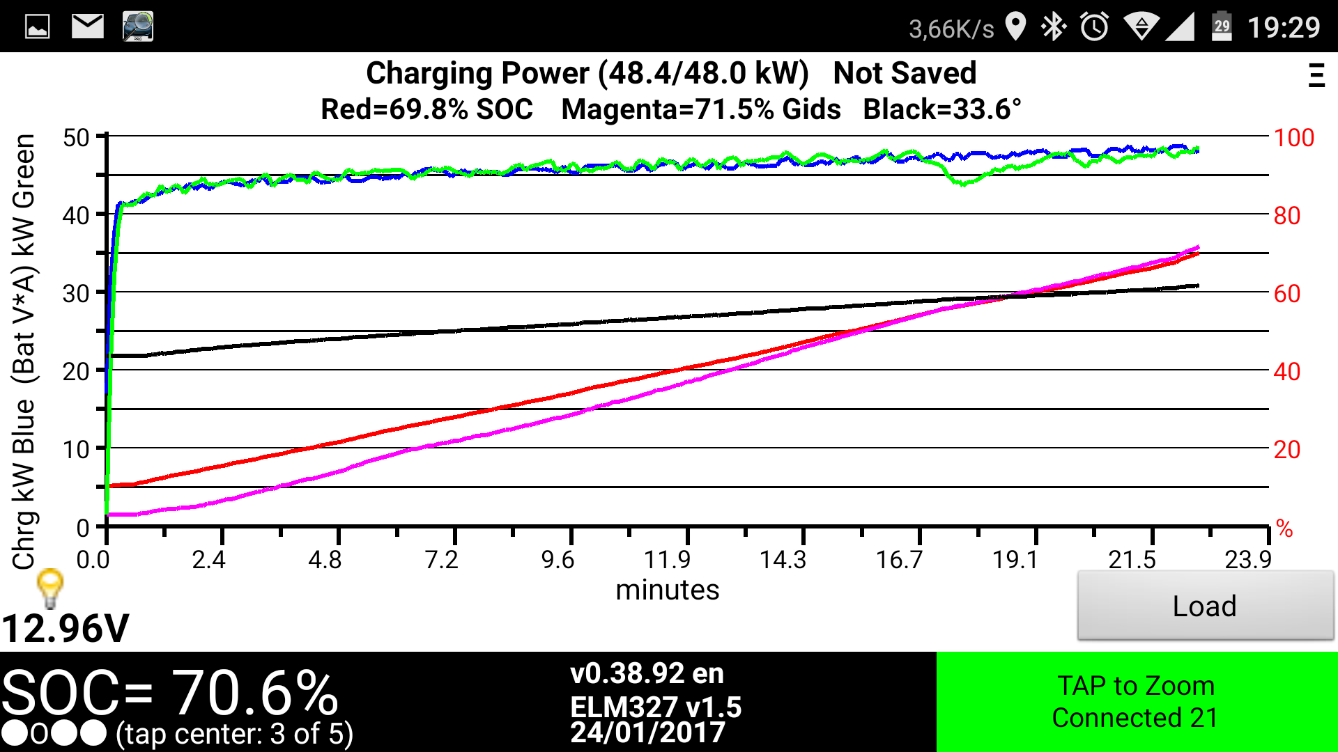

Verdade. No de 30kWh também é assim e acho que posso comprovar com este gráfico:mjr Escreveu:Curioso. No caso do Leaf já reparei que a corrente de carga efetiva da bateria baixa quando ligo o aquecimento durante uma CR. Ou seja, ele não pede mais corrente por estar a usar uma parte para o aquecimento, só liga à corrente máxima de carga que o LBC lhe indica...
Conseguem adivinhar onde é que a climatização arrancou a todo o vapor?

Parece aos 18m. Esse gráfico dá inveja
