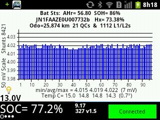

Bem, vou deixar-vos uma série de imagens não muito antigas (recentes até) que fui recolhendo e que se referem a situações pouco usuais ou situações não comuns:
[IMG]download/file.php?id=803[/IMG]

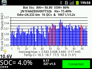

Fixei a minha atenção na imagem do soc a 4%. Acaso viste o animal da carapaça?
Comparativamente com o meu pack, a 4%, (3% abaixo do que atingi), tens um diferencial de 117mV (quase metade do meu). Ou seja, tens mais do dobro dos meus km e parece que a baixos soc não se verificam grandes danos nas células. Lembras-te se foi em transito citadino ou se foi em estrada?

pafi Escreveu:Fixei a minha atenção na imagem do soc a 4%. Acaso viste o animal da carapaça?
Não apareceu a tartaruga.
Pelo que se tem dito aqui no fórum, presumo que será só quando a célula mais baixa se aproximar dos 3v e que aqui parece estar longe :?
Esta foto não a divulguei aqui na altura, porque eu pensava que aquele desbalanceamento se devia ao facto de eu ter esticado o carro que nem um "tolinho".
Naquele dia, tive um compromisso em que tinha obrigatoriamente que cumprir horário. Como estava atrasado, foi sempre a abrir, sem contemplações, sempre com o "pé na tábua".
Mas com a actual discussão acerca do "Diferencial elevado entre células em SOC baixos " resolvi juntar-me à festa. ;)

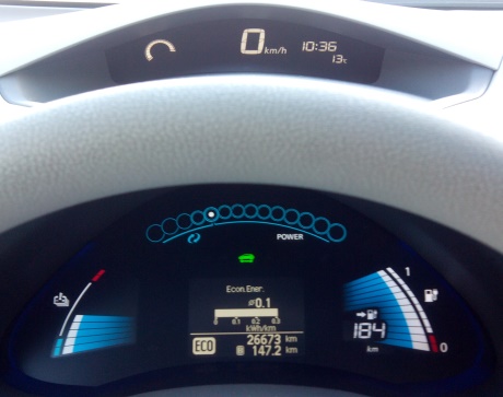

Hoje fui bafejado pela sorte:
[IMG]https://dl.dropboxusercontent.com/s/exo ... Sz_ViZOLGw[/IMG]

:D eu não esperava para tirar a foto, com uma rajada de vento e "já foste". Até ando a pensar pedir um cartão em nome da minha mulher, porque um cartão novo, como estão as coisas, deve demorar mais de 1 mês.
