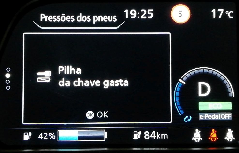

No dia 24 de Março fiquei definitivamente sem bateria... ou melhor, sem pilha no comando do carro.
Ele já me andava a avisar para aí desde 15 de Fevereiro, não consegui tirar foto ao primeiro aviso, tirei foto alguns avisos depois no dia 20 de Fevereiro.
Portanto o carro começa a avisar cerca de 1 mês antes de a pilha descarregar completamente.

O meu Leaf 40 começou a acender a luz à 3 dias.
Pensei em utilizar o comando sobressalente mas medi a tensão e estava com 2,9 volts, não valia a pena.
Assim mudei a pilha do comando em uso que marcava 2,8 volts em vazio.~
A tensão deve estar sempre acima dos 3 volts.
O comando sobressalente deve ser guardado sem a pilha, porque embora fora de uso está sempre a consumir.
Claro que é para quem tem um multímetro e alguns conhecimentos de electricidade.
Os outros devem mudar simplesmente a pilha que efectivamente é a 2025
