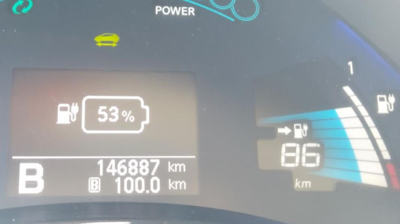

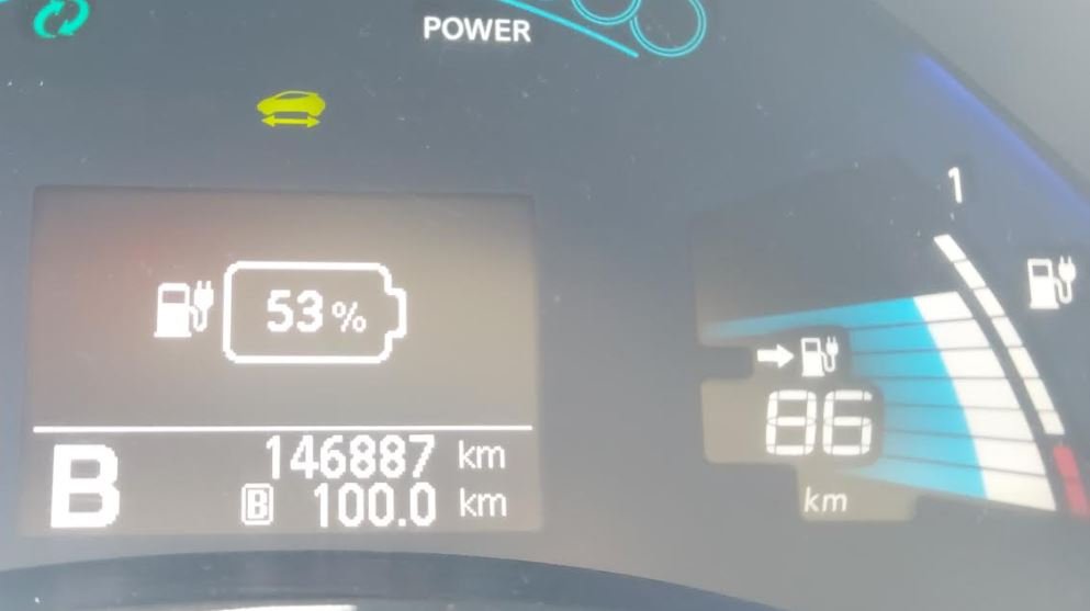

No passado mês e meio o Leaf tem estado praticamente encostado, servindo apenas para a ida e volta ao jardim de infância e às compras dentro da localidade.
Tem estado sempre com a bateria acima dos 80%, não vá ser necessária alguma deslocação rápida a qualquer lado mais distante, e porque o carro deixou de me dar tanta confiança relativamente à autonomia, já que tenho notado que os últimos 30% não são, ao contrário do que já afirmei aqui, para fiar.
Ontem o carro teve de se deslocar a Lisboa (2x), o tempo está quente, transito nulo, e nada de vento, pelo que a condução foi sempre calma e com um variáveis favoráveis.
A meio da tarde estava com estes números: Impecável, pensei eu. Fui comentando o comportamento com um amigo meu, pelo que me é fácil indicar estes parciais para comparação:
Estação de Benfica a Loures: 17 KM | 4% inicio: 59% -> fim: 55%
Loures até casa, subir via N8: 15 KM | 14% inicio: 55% -> fim: 41%
Após uma breve pausa em casa, saímos novamente com o carro a 47%. No regresso, saímos dos Olivais com 31% e posso indicar estes parciais:
Olivais à entrada do Túnel do Grilo: 6,5 KM | 10% (!) inicio: 31% -> fim: 21% (4 Km em subida, a ritmo moderado )
Loures até casa, subir via N8: 15 KM | 20% inicio: 23% -> fim: 3% (??)
Estou a assumir 3% que o carro estima porque na realidade os -- (5%?) apareceram ainda longe de casa, a iniciar a subida da Freixeira.
Não só os km parecem desaparecer com percentagens mais baixas, como que as recuperações também parecem ser mal calculadas:
Descer na A8, Repsol à portagem: 6KM - 3% recuperados com a bateria ainda nos 40s%.
Descer do Túnel do Grilo ao IKEA: 1,8KM - 3% recuperados com a bateria já nos 20s%.
Nesta fase, tenho como limite na bateria para trepar novamente para a Venda do Pinheiro de forma confortável: 30% via N8, 35% via A8.

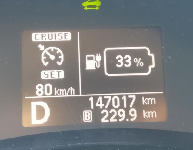

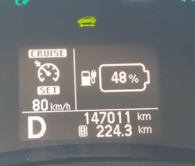

rjspedition Escreveu: 07 set 2021, 23:06Como é um percurso sem grandes variações e geralmente sou dos mais lentos, é fácil de ir verificando. Hoje "ataquei" a subida com 24%, por exemplo.Ainda bem que existe mais alguém a desmitificar essa teoria. As vezes tenho a sensação que sou o único a escrever certas coisas, que sou o único a remar contra a maré.
Portagem:
Passagem na AS Loures sentido norte:
Claro está que o alcance estimado sofre uma grande queda, mas é subida non-stop constante, não faria sentido outra coisa.![]()
A percentagem utilizada é que é sempre constante, de 10% a 11%.
Apenas como comparação, ao meu teste do costume: Portagens até à AS A8, sempre em subida constante, cruise a 80:
5,6 KM : os agora habituais 15% com menos 10% no SOH após 2 anos.
Com 24% de bateria como no quote original, já nem pela N8 dá para chegar a casa sem ver os --%.

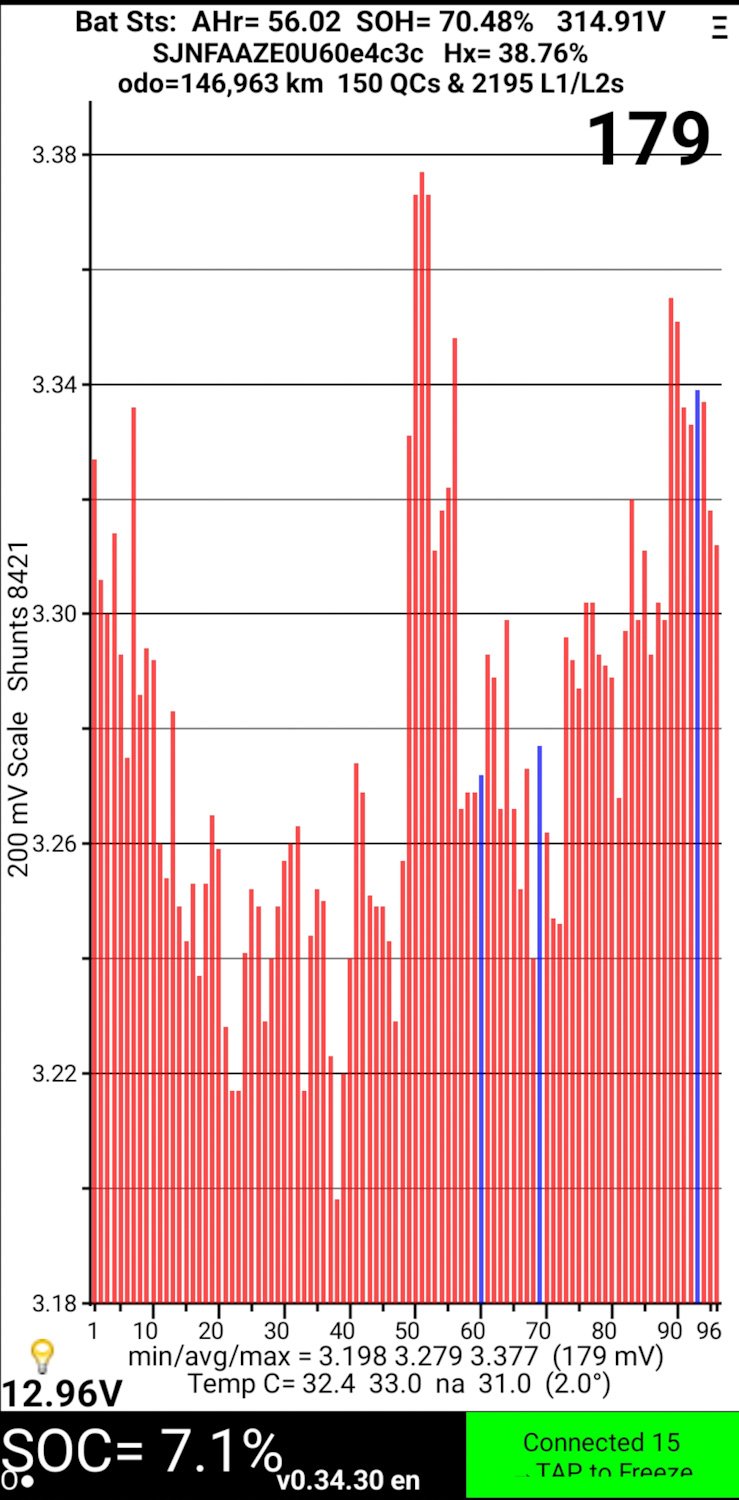

- Mensagens: 4018
Se notas quedas abruptas de autonomia abaixo dos 50% é porque provavelmente tens uma, ou mais células mais degradadas que as restantes, e isso faz com que o carro fique baralhado.
Isso é fácil de perceber com o leafspy enquanto andas com o carro. Essas células baixam mais que as outras, atingindo diferenças de voltagem de cerca de 500mV
- rjspedition
- Mensagens: 721
Confesso que não ligava o Leafspy já fazia algum tempo, mas ontem teve de ser.
Há realmente alguma diferença, mas ainda longe desses valores.
Ainda não noto oscilações grandes nas percentagens, mas já há qualquer coisa abaixo de 50%..
