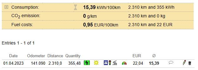

Entretanto, este foi o mês de Março, sempre a carregar em casa:
0,95 / 100, desisto de melhorar isto. :hand:
Não foi via indexado, que provavelmente seria bem melhor nestes meses, mas simplesmente desconhecia que mesmo o último dos escalões do abono de família dava acesso à tarifa social. :?
EDIT: Contas rápidas feitas com diesel a 1,539 e com média simpática de 5,50 / 100: 195€. Eu bem digo ao meu mecânico que por muito que queira, não consigo justificação para a carrinha sair no dia a dia. :lol:
