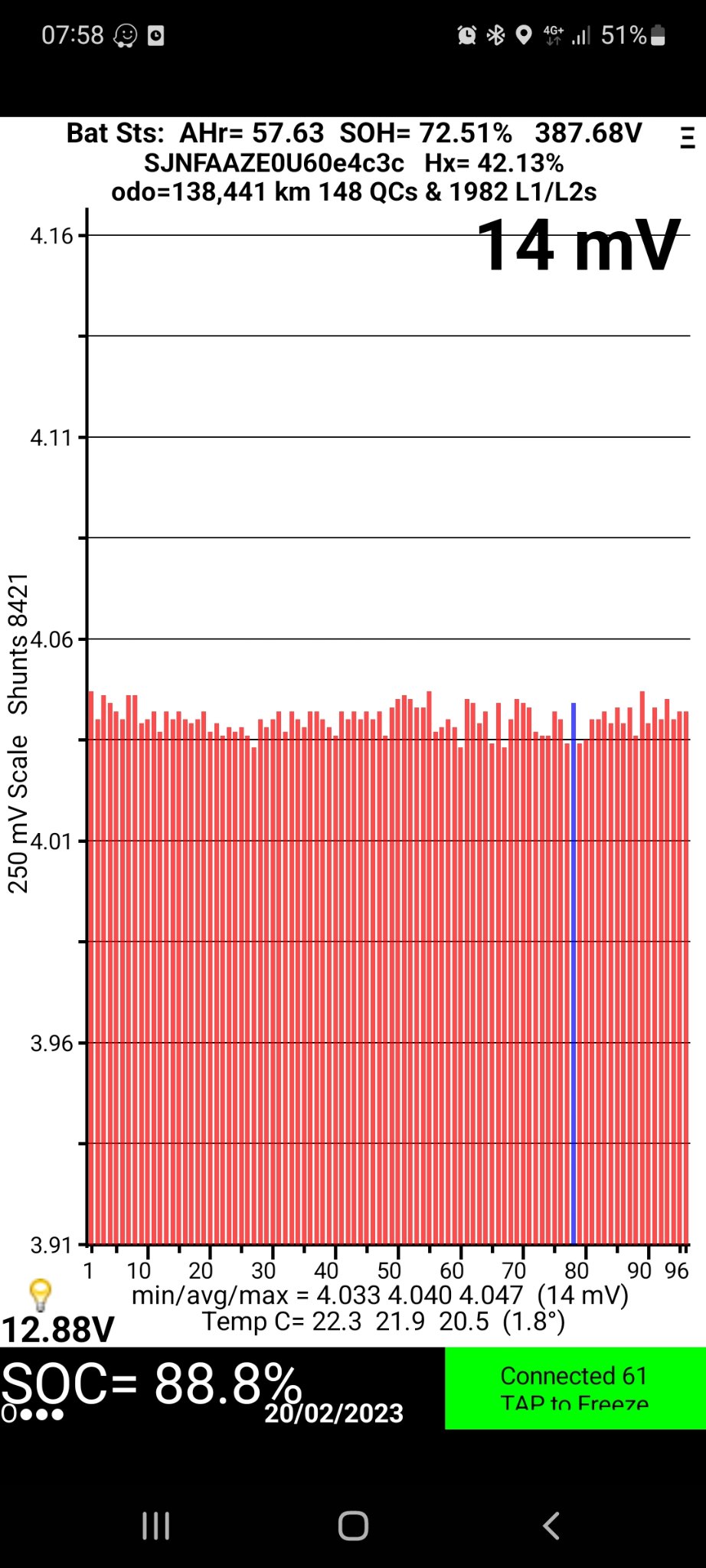

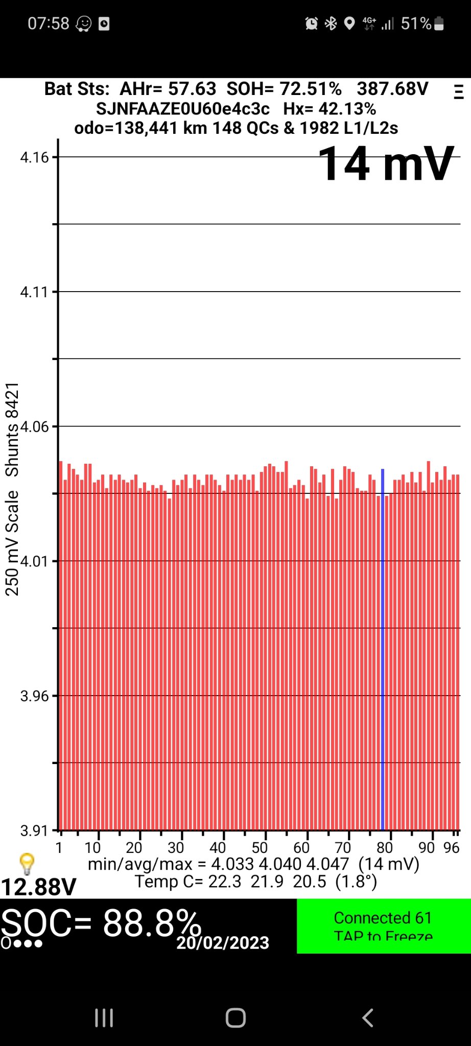

E após ontem me ter feito 83km com 50% da bateria, hoje devo ter pegado no carro pela última vez com 10 barras:

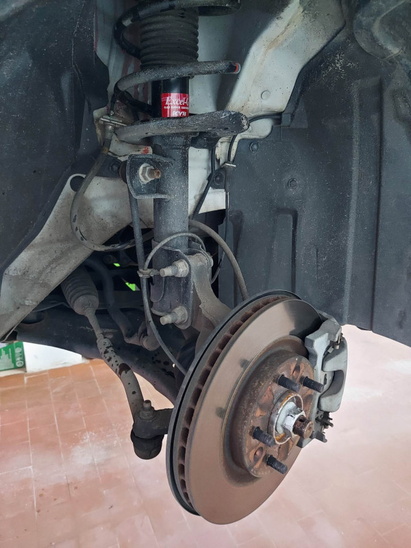

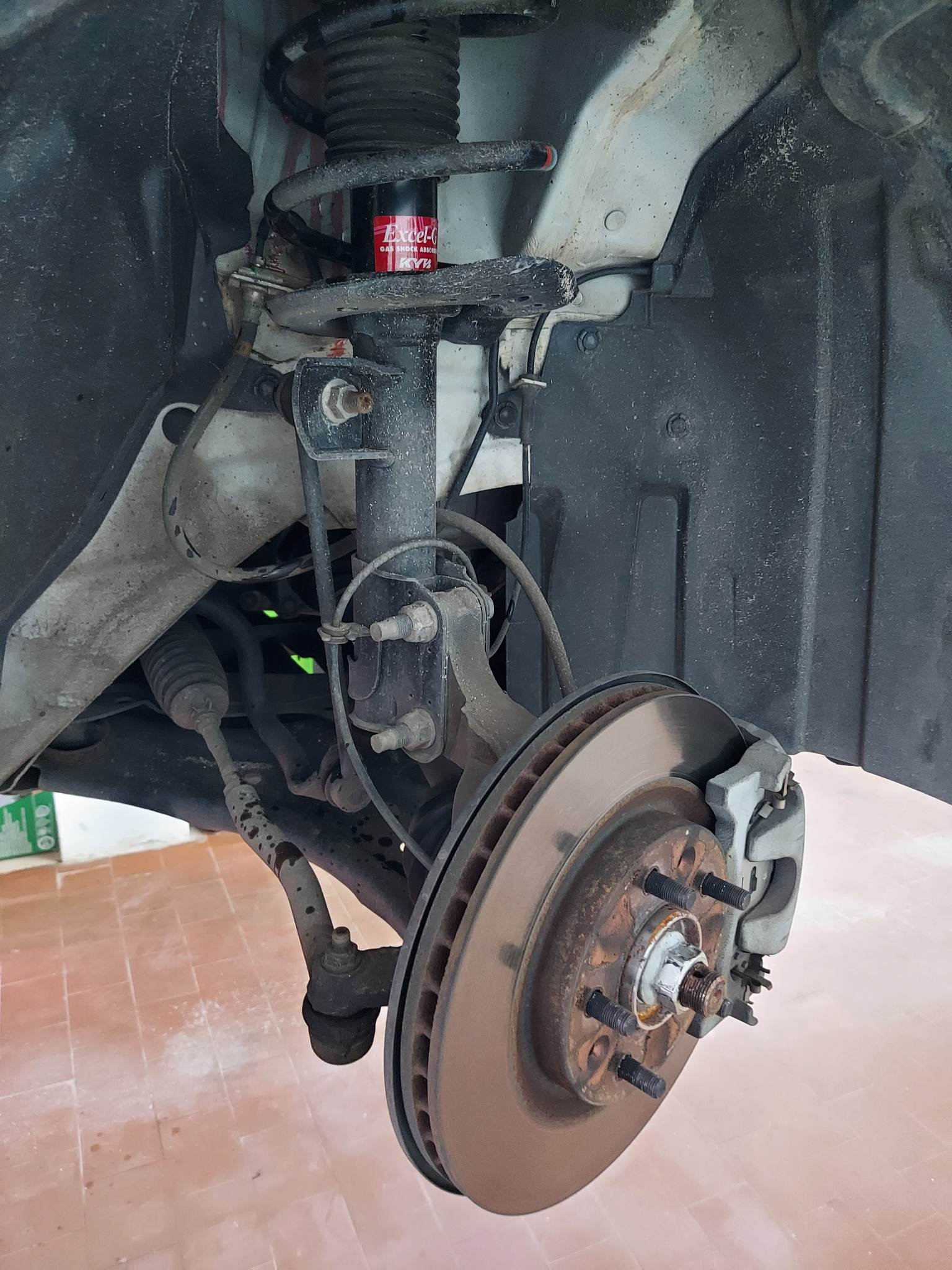

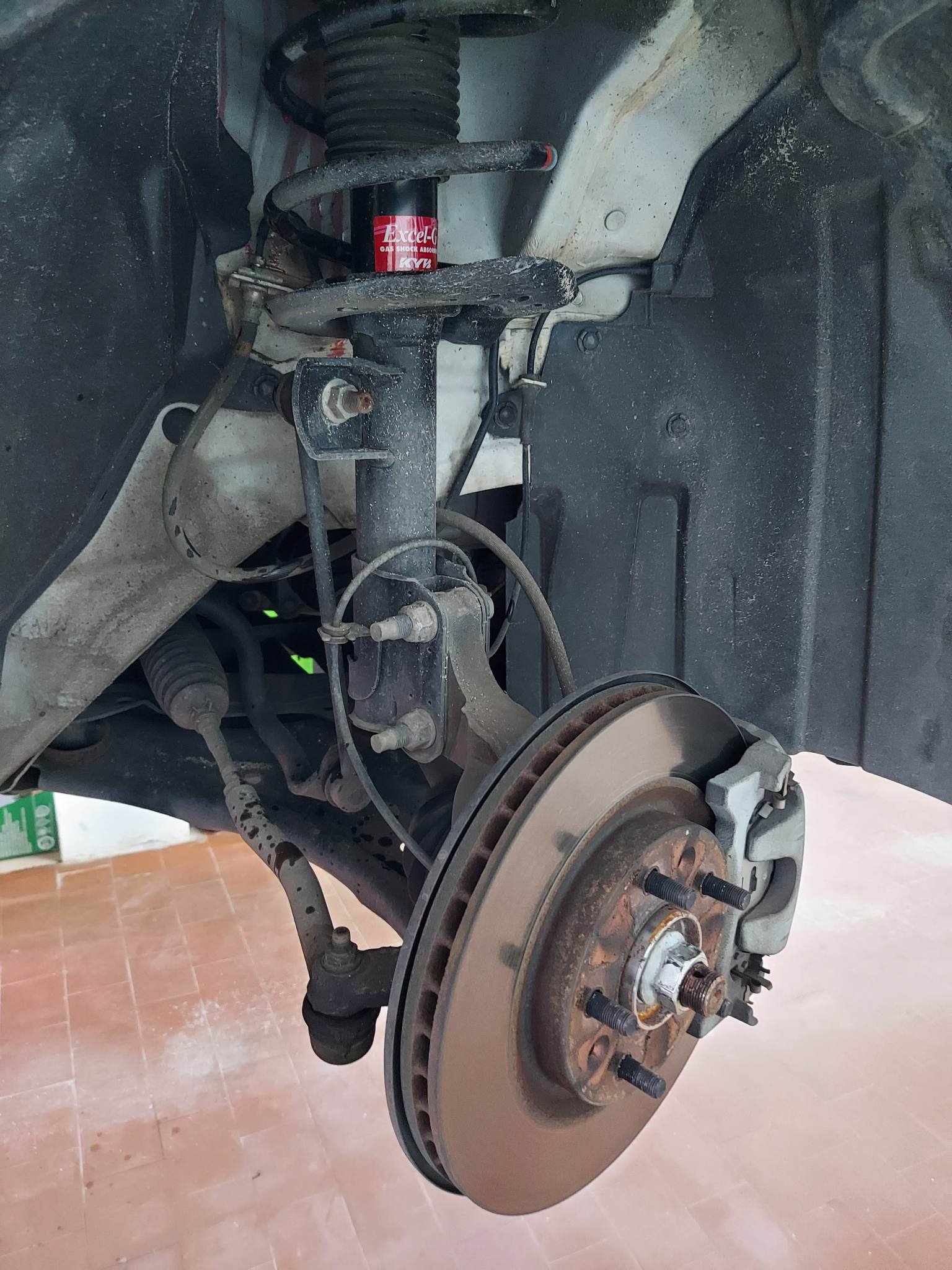

rjspedition Escreveu: 23 nov 2022, 20:08 Entretanto o Leaf parece ter entrado em modo de derreter €:
"Clank, clank, clank" curvas apertadas à esquerda.
:roll:
Porcas fora, apertadas novamente, ruído até ver ( :pray: ) resolvido.
Vamos quanto tempo até voltar.
Mensagens: 702
rjspedition Escreveu: 07 mar 2023, 13:43 Vamos quanto tempo até voltar.
Well, that was fast.... :doh:
Tenho lido que nestes casos é recomendável colocar porcas novas.
Por ignorância não foram trocadas, será que valerá a pena face ao custo, ou é passar já para as ponteiras de transmissão novas?

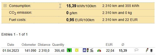

Entretanto, este foi o mês de Março, sempre a carregar em casa:
0,95 / 100, desisto de melhorar isto. :hand:
Não foi via indexado, que provavelmente seria bem melhor nestes meses, mas simplesmente desconhecia que mesmo o último dos escalões do abono de família dava acesso à tarifa social. :?
EDIT: Contas rápidas feitas com diesel a 1,539 e com média simpática de 5,50 / 100: 195€. Eu bem digo ao meu mecânico que por muito que queira, não consigo justificação para a carrinha sair no dia a dia. :lol:

Mensagens: 2106
Então o ruído mantém-se?
Mensagens: 702
cfvp Escreveu: 01 abr 2023, 21:03 Então o ruído mantém-se?
Peço desculpa pela resposta tardia.
Sim!
Por vezes com maior intensidade, outras menor, e algo completamente estranho é que após lavar o carro nos locais com agulheta de pressão, costuma desaparecer por uns dias. :shifty: :shifty: Não consigo perceber.
Entretanto e como parece que mais um rolamento resolveu dar de si, voltei à fase dos orçamentos.
Sem saber quantificar se é caro ou barato, recebi o primeiro para o rolamento e para o "toc" ao arrancar e ao travar:
Apoio de motor + rolamento + MO : 494 IVA inc. Falta a ponteira de transmissão por isso é contar com uns 750€ - fora da Nissan, obviamente.
Não deixo de ficar desiludido com o Leaf. A sangria na bateria (vai bater nos 10% em 2 anos) era esperada, mas trocar suspensão e rolamentos e apoio de motor com 145 mil km... primeira vez que me acontece com esta distância percorrida. :snooty:

Mensagens: 2106
Não se sabe o uso que o outro proprietário lhe deu, também influência.
Já agora, por falar nisso da suspensão, não terás aquele "problema" do suporte da suspensão destapado?
Mensagens: 702
Sim, é justo e tenho sempre isso em mente, viaturas usadas tem sempre a sua parte de sorte ou azar, mas pelo menos relativamente aos amortecedores, não é incomum de todo ver relatos de troca sempre em redor desta distância.
Tinha, está tapado agora e quando trocou suspensão trocou também rolamentos e suporte. Mas isso não justificava a diferença enorme de valores entre eles em IPO, nem os ruídos em pavimento irregular. :think:
É aguardar por mais orçamentos para comparação, e pensar que pelo menos estes pontos não voltam a ser corrigidos até o carro ir embora, já que duvido que chegue aos 300.000. :lol:
Mensagens: 1415
Mensagem por frankesousa »
Nos meus 2 leafs, com pouco mais de 100.000km começaram os 2 com o barulho na transmissão ao fazer força para a frente e para trás.
Parece ser um problema comum dos nissan (não só VE) que desaperta na roda e o semi-eixo (esteriado) fica com folga. É so apertar, ou no limite tirar fora de meter novamente no esteriado em posição diferente, deve durar outros tantos km.
Nos meus resolveu até ver.
Mensagens: 2106
Eu também tive um barulho que aparecia ao acelerar ou travar, mas supostamente foi algo simples e tratado em garantia.
Mensagens: 2431
Eu também tive uma cena dessas no meu LEAF 40, pensei que isso não acontecia nos anteriores...
