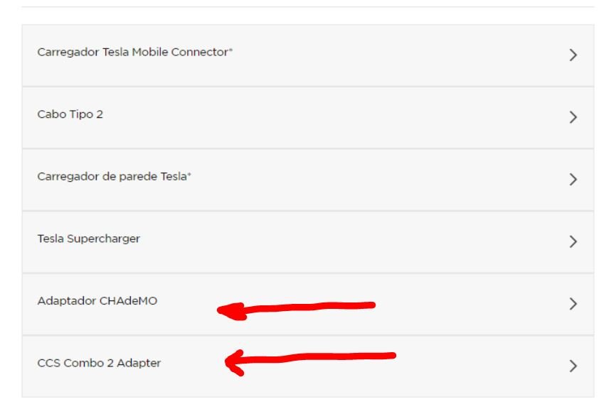

Tens aqui os 2 (CHAdeMO e CCS) à venda na loja oficial:
Tesla adapters.JPG (22.92 KiB) Visto 8909 vezes
https://www.tesla.com/pt_PT/support/charging-connectors
Para quem nunca viu (o que me custa a engolir), basta uma pesquisa no nosso amigo.
Deves ler tudo.
Sim, para todos os Model S e Model X produzidos após 1 de maio de 2019
E esse adaptador não é para ficha Tesla, é de combo2 para type2.
Esta é a ficha Tesla.
