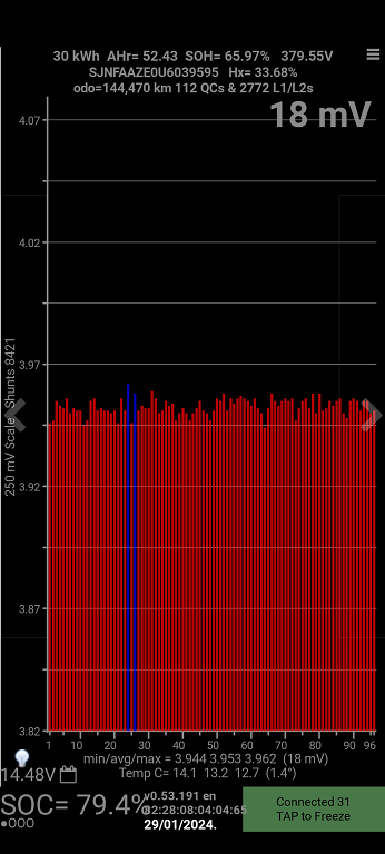

Enviado: 29 jan 2024, 09:26
por frankesousa
Bem, o limite de cair a 9 barra já foi atingido (há uns dias já andava pelos 66%, agora baixou esse valor), só falta cair mesmo a barra :lol:

Mas, seja como for, vou apresentar o carro lá e alegar (que até é verdade) que o carro só tem 50% de autonomia, não consegue fazer uma subida a 120km/h e apresentar os dados do leafspy, afinal de contas, são os dados que o BMS do carro diz
Se fossem inteligentes e me trocassem os módulos estragados eu já ficava satisfeito

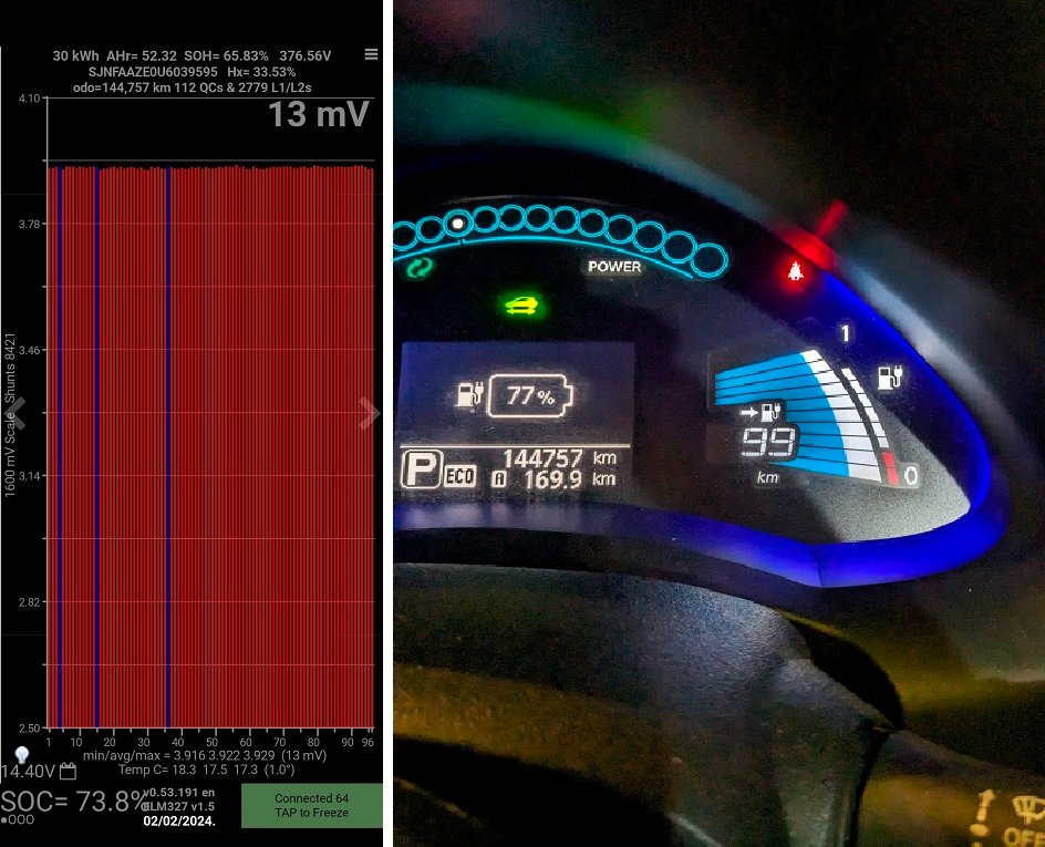

Enviado: 02 fev 2024, 21:23
por frankesousa
E lá se foi a 9ª Barra :P , uma semana "apenas" depois de ver o SOH pela 1ª vez abaixo dos 66.25%.
2ª Feira vamos lá ver o que a Nissan diz, parece-me que vai ser na Carby que foi onde fez a maior parte das "revisões".
(Nota: O carro tem matricula de 18/02/2016, 2ª feira será 05/02/2024 ... vá ainda tinha mais 13 dias de garantia :pray: )
