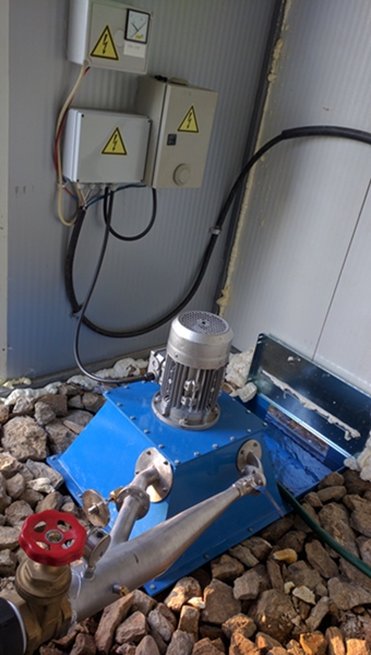

Bem...que fotos posso eu colocar aqui :) tratando-se de um DB :roll: mas esta bem eu abro uma excepção já que o moderador permite 8-)
A queda ronda os 54 metros e o caudal é variável consoante a estação do ano.

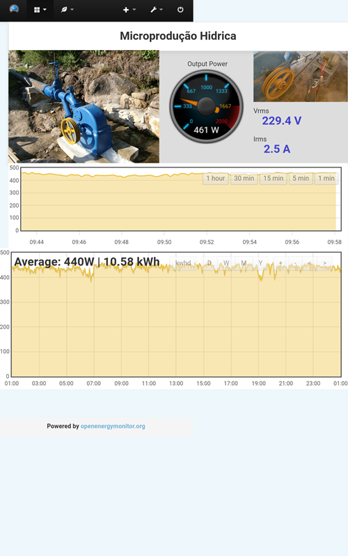

Como disse esta agora com uma média de 10kwh dia

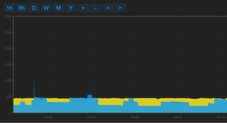

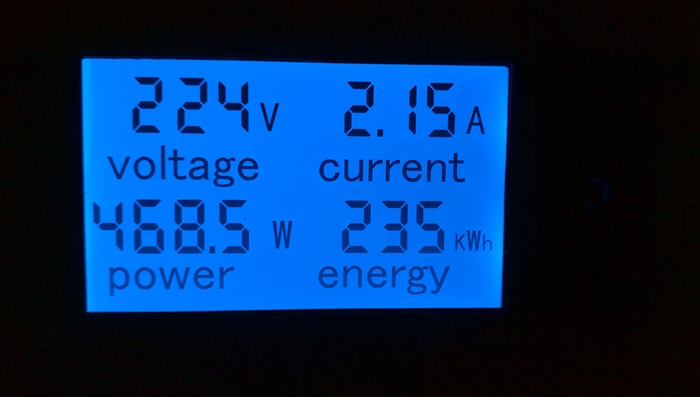

Está apenas a 1 mes em funcionamento o que quer dizer que passa grande parte do tempo em ensaios , mesmo assim já facturou 235kWh
1º mes.jpg (88.88 KiB) Visto 6001 vezes
A turbina é 100% made in Portugal , tive a sorte de conhecer o grande Hynek (Ignác Gazur) mais conhecido no fórum NE, ao qual agradeço e assim tive a sorte de ter um produto altamente bem concebido.
e como se pode ver este exemplo em que dá perfeitamente para manter uma casa durante a noite
ahh e ja agora um agradecimento ao APR pela Monitorização
viewtopic.php?f=29&t=6698
