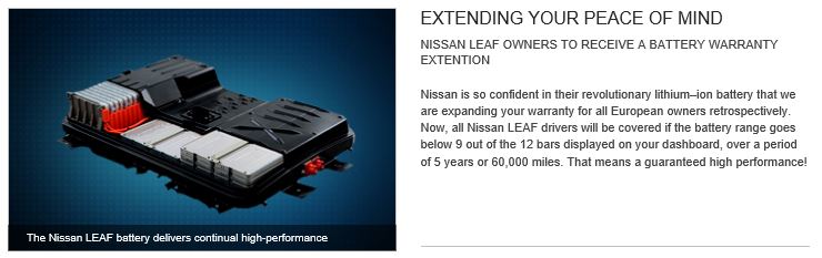

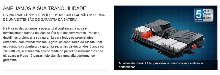

Não Malm.
Acho mesmo que não.
Sempre ouvi falar em menos de 70%. Isso corresponde à perda da 4.ª barra.
De qualquer forma, traduzam estas duas versões:
Site nissan leaf UK
Garantia eng.JPG (40.3 KiB) Visto 4280 vezes
Site nissan leaf PT
Garantia ptg.JPG (45.46 KiB) Visto 4280 vezes
Parece-me óbvio que das duas uma: Ou existe um problema de tradução, ou a garantia em Portugal é mais favorável (não acredito nesta).
Alguém tem algum documento oficial que vincule a Nissan acerca desta extensão da garantia?

Com doze barras tem de 100% a 85%, com 11 barras tem de 85% a 77,273%, com 10 barras de 77,273% a 69,5%. Com 9 barras já está abaixo dos 70%, penso eu.

A informação em que me estou a basear é esta:
http://www.mynissanleaf.com/viewtopic.p ... 20#p334808
Ah.......Deg....Bar
65,58...100%....12
55,50....85%....11
51,50....79%....10
48,80....74%....09
46,00....70%....08

Pensava que cada barra valia o mesmo (com exceção da 12ª). As minhas contas batiam certas, quando desaparecia a 10ª era quando ficava com 70% e ficava de acordo com a informação que está no site. Estava então enganado, parece-me que o VETL tem razão, será preciso que fique com 8 para poder beneficiar da garantia.

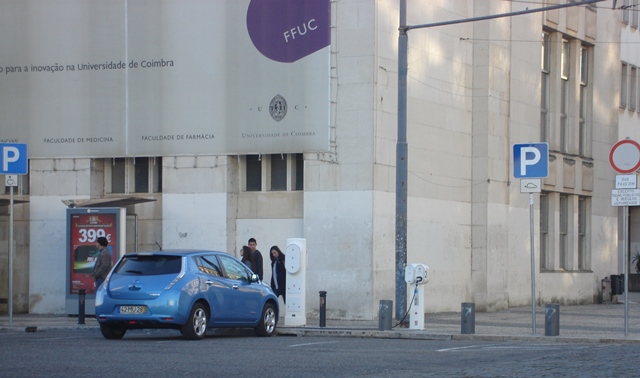

No passado dia 7 tive o carregamento mais concorrido e que mais curiosos atraíu:
Enviado: 17 dez 2013, 09:46
por lmlr
Aí já me tiraram montes de fotos.
