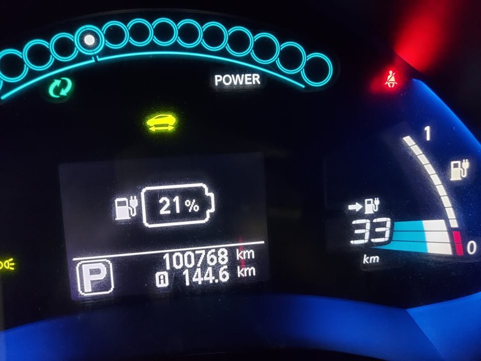

Amanhã vamos tentar sem carregamentos, ir e vir.

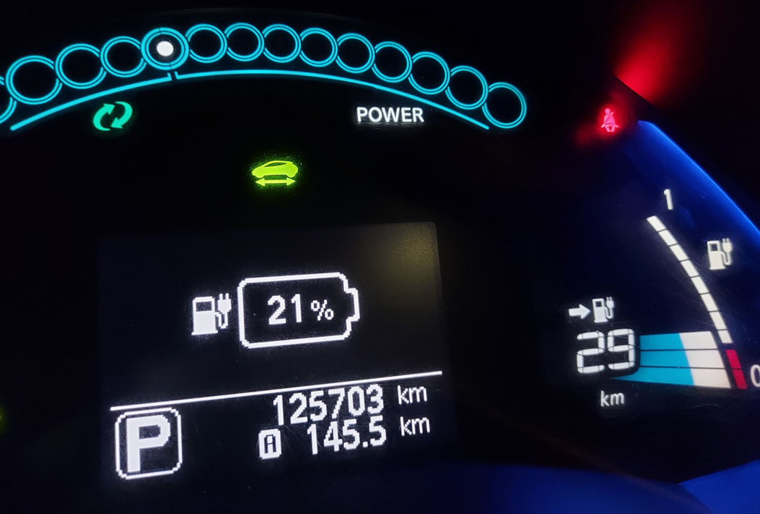

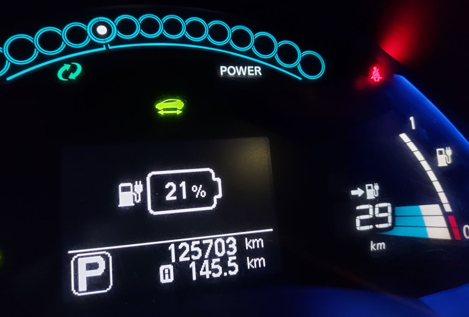

Sem pressa mas sem pantufas, feito sem qualquer problema, i/v sempre pela N8, à exceção da aproximação a Torres em que subimos pela Serra da Vila:
Após um ano, com menos 4% de SOH, exacto mesmo percurso, novamente os 21%. Devo estar ligeiramente mais eficiente com o pé. :lol:

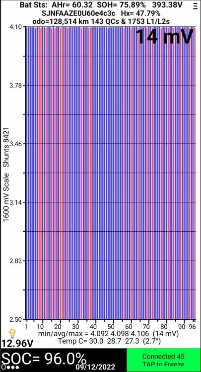

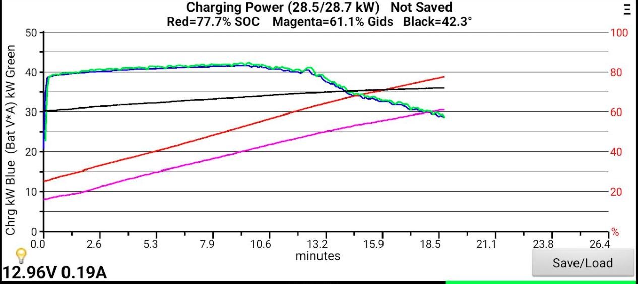

Entretanto, após quase meio ano onde o valor de SOH andou a saltitar entre 76 e 77%, quebrou finalmente a resistência dos 76 (espero que agora não vá a pique), sendo que nos últimos dias foram mexidos qb, obrigando a cargas rápidas a meio do dia:
Entretanto, mais um para a série "Pequenos problemas de um VE pequeno" : Deixar o carro a carregar aos 100% porque é a única forma de fazer o dia seguinte todo, de manhã antes de sair ver a necessidade da viagem cancelada, e ficar com a bateria nos 100% parada com a consciência a pesar o dia todo. :lol:
