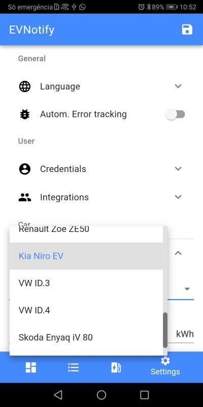

Pois, parece que já há Apps para isso.
Pelo menos esta que eu gosto muito!
Mas atenção! Aqui à dias experimentei num e-Golf e não mostrou os dados do SOH, para grande desilusão do dono...

zeuz Escreveu: 15 fev 2022, 12:15 Experimentem a App Torque .
É a minha preferida!
Existem PIDs para o ID.3?
Já agora, e para o e-Golf?
Não sei... não tenho nenhum desses modelos, por isso nunca procurei... :geek:
Que pena!
Já procurei para o e-Golf e não encontrei...
Foi por isso que referi a EVNotify, apesar de ser a minha segunda preferida, porque vi que tem lá a opção vw id.3
Tambem tem a opção e-Golf mas, se não me engano, está em fase experimental, ainda não mostra o SOH para o e-Golf.
