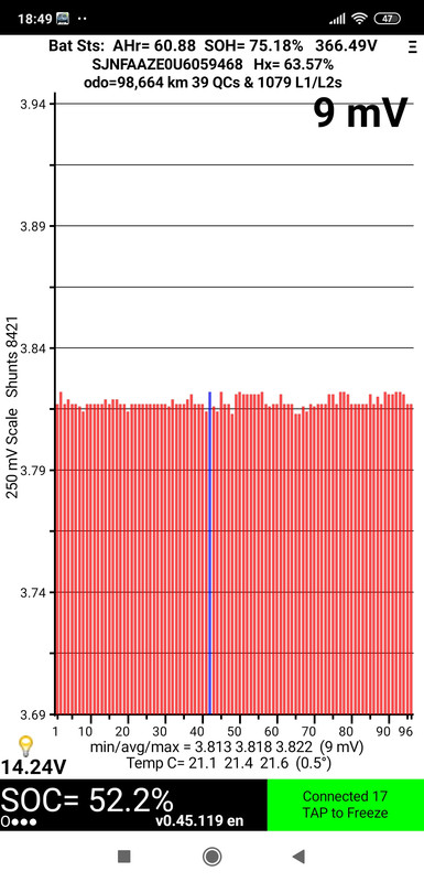

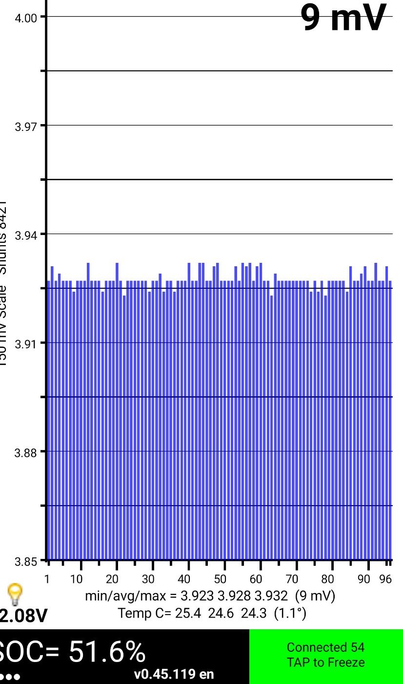

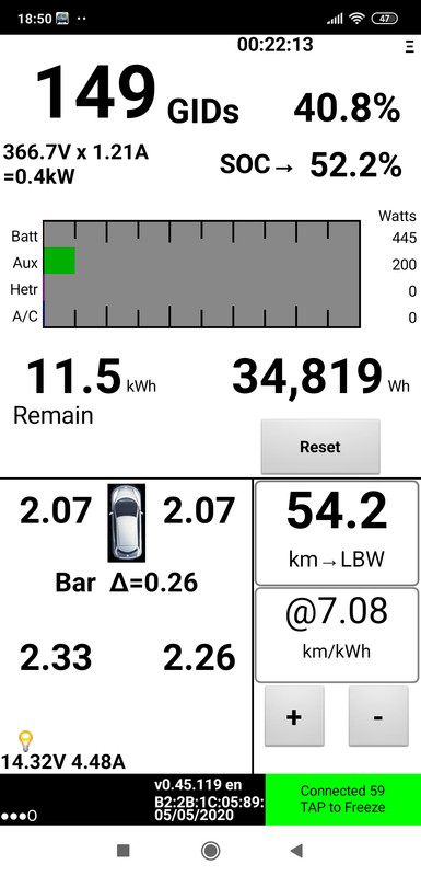

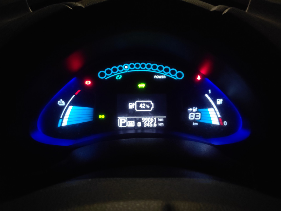

Como tinha mencionado noutro tópico o meu Leaf hoje de manhã perdeu mais um dente.
ImagemImagem
O estranho nisto é que o carro já teve um SOH de 75.49% em Fevereiro e apresentava 11 barras, depois voltou a subir para os 78.55% e agora passado tanto tempo e com 75.18% é que desapareceu outra barra.
Das duas, uma. Ou há outro factor que nós desconhecemos que faz as contagem das barras e não apenas o SOH apresentado, ou o carro leva muito tempo até ter a certeza que a barra é para desaparecer.
Nonnus Escreveu: 10 mar 2020, 17:22 Não é só o teu. O meu a ultima vez que vi (22 de Fevereiro) já apresentava um SOH 75.49% ainda só perdeu uma barra, mas a segunda deve estar para breve. Se continuar a este ritmo de perder aos 5% a cada 4 meses a Nissan vai ter que se chegar a frente num inverno qualquer.

Nonnus Escreveu: 05 mai 2020, 22:17 Como tinha mencionado noutro tópico o meu Leaf hoje de manhã perdeu mais um dente.
ImagemImagem
Nonnus Escreveu: 11 mar 2020, 19:59 Agora enquanto testava se conseguia por o carro em modo N e se ao sair do carro ele continuava em N no seguimento do outro tópico, aproveitei para ligar o Leafspy e não é que hoje apresentou um SOH de 78.55%. Esteve um calor do caraças aqui no Alentejo.
Pois é Nonnus! Não sei se haverão muitos leafs de 30kwh de 2017 por cá que tenham perdido a segunda barra aos 75% de SOH. Julgo que deveria ter sido um pouco mais acima. Aguardemos pelo feedback de outros proprietários em condições idênticas.

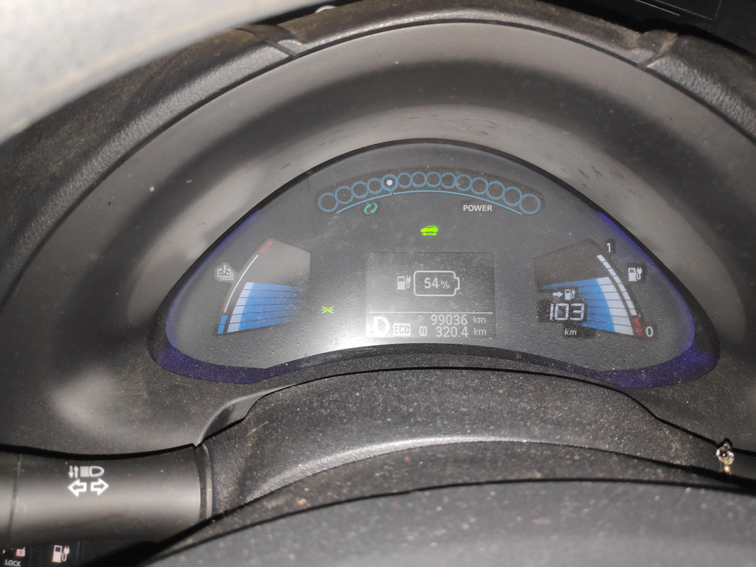

Apesar dos dois dentes perdidos ainda consigo ter umas estimativas interessantes.
Ontem numa viagem de 100km (50km para cada lado) pela nacional Com velocidades entre 50km/h e os 120km/h (ups, foi só um bocadinho. Era a descer :whistle: ), na ida com A/C ligado, 28º graus de temperatura ambiente, na volta A/C desligado temperatura ambiente 22º.
Quando parei a porta de casa:
Hoje de manhã depois de carregar a 100%, porque vai fazer outra vez a mesma viagem apresentava uns bem simpáticos 192km de estimativa. O que para um carro que em novo sem degradação reclama 200km de autonomia...
O carro apresenta neste momento uma media de consumo de 14kWh/100. Se conseguir baixar para os 12/13 como tinha no ano passado por esta altura, teria estimativas agradáveis aos olhos.

Nonnus Escreveu: 01 jun 2020, 15:35 Apesar dos dois dentes perdidos ainda consigo ter umas estimativas interessantes.
Voltamos provavelmente ao mesmo que temos abordado em vários tópicos neste fórum. Essa degradação não é real e o carro está aí para rolar e rolar muitos kms, com autonomia quase na casa das duas centenas. 💪👍
