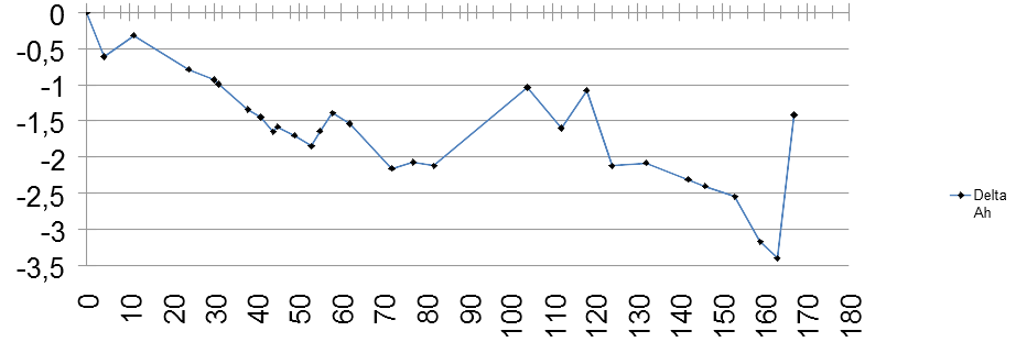

Não há grande coisa a reportar, passámos os 13.000kms (13293 para ser mais preciso) em 210 dias, para os quais gastei 1466,6kWh em casa, mais alguns kWh por essas estradas fora. Pela média actual faremos ~~23.000kms num ano, um pouco acima do que tinha usado para as minhas contas iniciais :)
Sensivelmente 200€ de electricidade (simpaticamente pagos pela EDP com o seu tarifário :mrgreen: ) contra 800€ de gasóleo que gastaria para os mesmos kms, fora outras despesas e o agradecimento do planeta :D
Este fim de semana a bateria fez mais um bocadinho de ginástica e, como esperava, tivemos uma nova recuperação da capacidade reportada.
